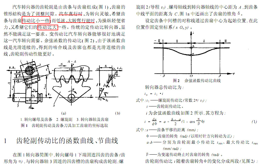

发表于 2010-3-1 09:02 | 显示全部楼层
见下面的附件。属于非圆齿轮齿条传动。
