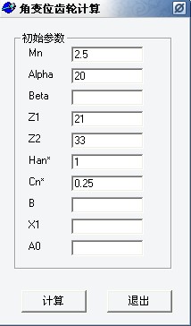

这些都是什么参数(请高手帮忙解说)

模数、压力角、螺旋角、齿数1、齿数2、齿顶高系数、齿侧间隙系数、齿宽、变位系数、中心距。
发表于 2009-12-4 17:11 | 显示全部楼层
标号不规范 。
发表于 2009-12-4 18:48 | 显示全部楼层
0.25 不是齿侧间隙系数,而是齿顶间隙系数。

基本是
发表于 2009-12-9 22:48 | 显示全部楼层
4楼的说的没错。
发表于 2009-12-11 09:04 | 显示全部楼层
发表于 2010-1-26 11:09 | 显示全部楼层
这可不是高手解读的,搞齿轮的怎么能不懂呢
