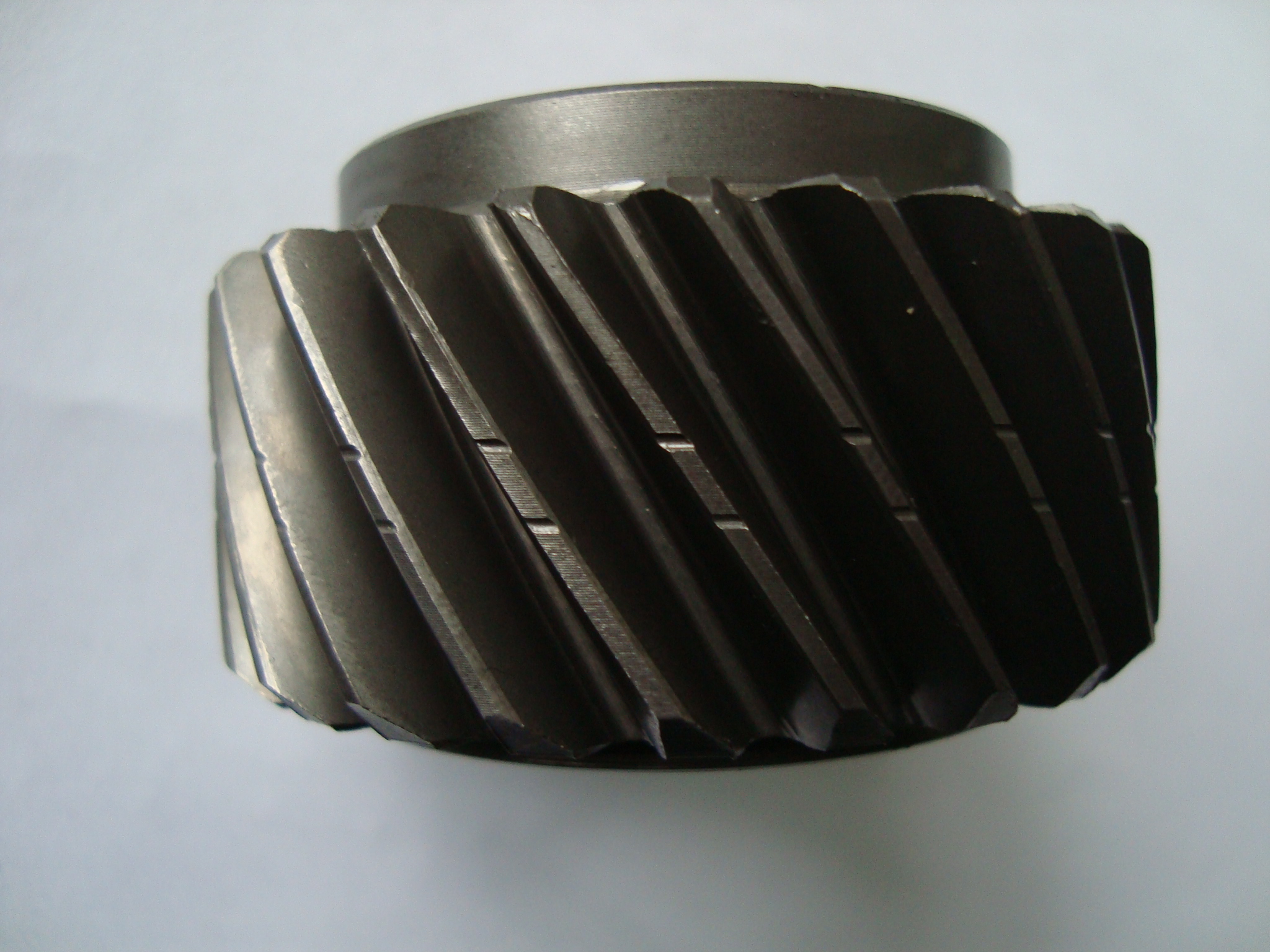

[倒角] 齿顶倒角
齿顶倒角出现如图上图所示的状况:出现倒角不均匀,倒角宽度有宽有窄比如牙齿的一面第一个齿倒角很小,几乎没有;而第二个齿倒角突然变大(仍然在这面);第三个齿倒角宽度又比第二个齿小,这个齿轮的其他牙齿像这样规律性的出现;且有的情况较严重,有的情况较轻微,不知是何缘故?望同仁指点,不胜感谢![

是用单头刀具加工的吗
发表于 2009-12-4 12:21 | 显示全部楼层
楼主的齿轮可能是又头滚刀加工的,因为双头滚刀制造上的误差,如果楼主加工的齿轮齿数与双头滚刀的头数不是互为质数的话,就会出现大小牙齿。
如果是单头刀加工的话,那就是滚齿机的工作台内部的锥面与壳体的平面导轨接触精度太差。蜗轮附回转不均匀,滚出的齿轮基节偏差过大。这样的齿轮表现为公法线变动量大。机床表现为芯轴打不正,摇摇晃晃,摆运不定。刀子吃料时工作台抖动动大,料面振纹很大。

估计是使用双头滚刀,因为制造上的问题而导致这样有规律性的变化。

应该是刀具的问题。

一般来说,刀具头数与工件齿数之间应为互质数,如果互为因数的话,就会出现规律性的变化

是刀具的问题。刀具选型有问题!!
