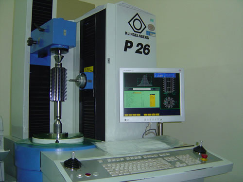

德国  齿轮测量中心 PNC65(主机B4810),非常不错地!
发表于 2010-8-13 10:05 | 显示全部楼层
我们公司设备挺多的,有克林贝格PNC60,MM3515,SIGMA3,德国温泽的,克林贝格的质量好,可是售后服务非常不方便,MM3515质量不错价钱也便宜,个人认为是小型企业首选。德国温泽的感觉真是不错,功能强大,界面做得也很人性话,质量没得说,就是有点小贵。

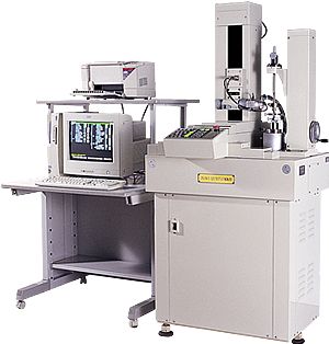

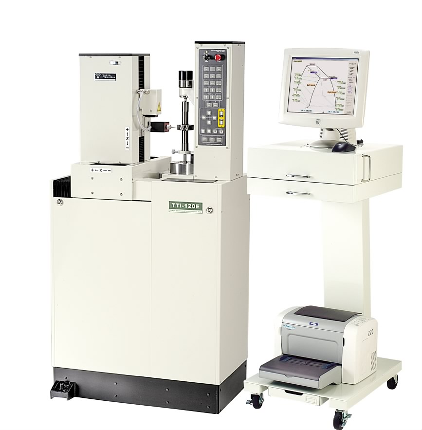

发表于 2010-9-28 17:23 | 显示全部楼层
楼上的兄弟,哪一款最好用,我们单位正在招标一台齿轮测量中心,规格是800的,克林贝格报的是P100,格里森报的是GMM1000的,温泽报的WGT800的,日本大阪是CLP850的,东京技术是TTi-800E,哈量是3908。
现在标书都写好了,就是不知道哪一家最好。我们老板现在要求买最好的,没用过,好为难啊!兄弟姐妹们,帮我介绍一下。
发表于 2010-9-28 17:24 | 显示全部楼层
个人感觉哈量的直接不考虑,东京技术的也比较差,克林贝格、格里森、日本大阪哪一家最好呢?
发表于 2010-9-30 20:05 | 显示全部楼层
大阪的可以,克林贝格太繁琐,日本东京的稳定性不是很好!
