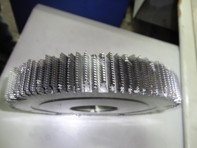

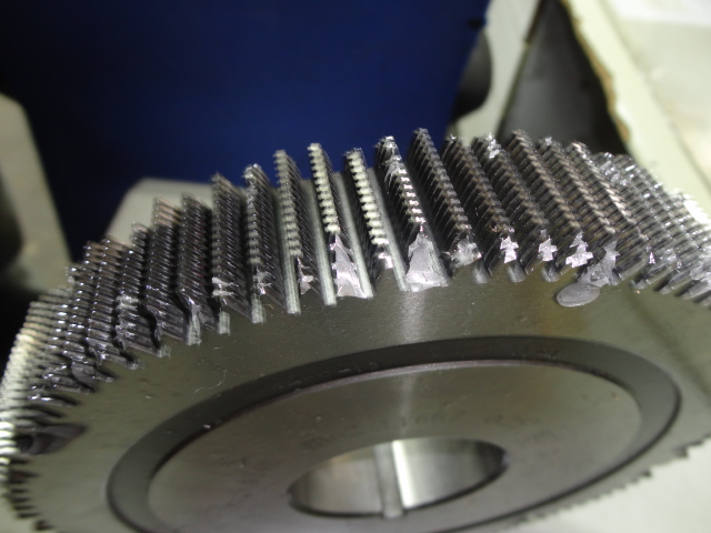

现在我们公司加工一两边不出头的齿轮,需要径向剃齿 。现在剃齿出现问题,老是打刀,换了新刀,边上都打掉了,问题是只打剃齿刀的一边,另一边是好的。  下面是剃齿刀打坏的情况。  哪位师傅给分析一下原因?????

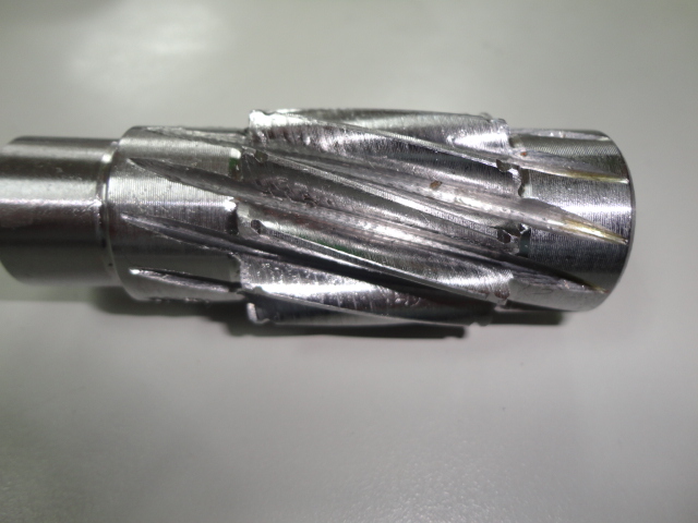

你发一张产品的照片
 楼主| 发表于 2013-9-23 17:18 | 显示全部楼层
 楼主| 发表于 2013-9-23 17:19 | 显示全部楼层
零件11齿,刀上面正好隔10个齿 打坏
发表于 2013-9-23 18:06 | 显示全部楼层
滚齿时,有效齿宽两边加长了多少啊
 楼主| 发表于 2013-9-23 18:13 | 显示全部楼层
wzjshark 发表于 2013-9-23 18:06
滚齿时,有效齿宽两边加长了多少啊
有效齿宽 应该足够了  因为开始时  是每隔10个齿 打坏一个   我的零件刚好是11齿的  如果有效齿宽不够 应该没有这种规律

滚齿时齿轮轴两头的有效行程不够造成的剃齿打刀。其中有一头相差更多,那么相应的那面的剃齿刀刀齿也是打得最严重的。楼主的剃齿刀是轴向剃刀,不是径向剃。在调整剃齿机工作台的行程长度时要按照实际加工的齿轮齿厚+2X模数。过长了剃齿刀容易脱离工件造成返回时打刀。
