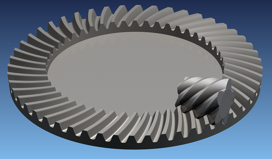

一周前,牛老嘱我做一准双曲线齿轮副模型。
抽时间啃了一些资料,用笨办法做出了如下3D模型:
采取格里森制计算法:
Z1=5,Z2=50,E=19,M=2(大齿轮大端);
侧隙0.08,齿线鼓形修形量0.03;
小轮为等角螺旋锥齿轮,大轮为小轮的共轭齿形。
3D文件(UG4.0),请查收:
HGz0550m2.part1.rar (1.81 MB, 下载次数: 422) HGz0550m2.part2.rar (1.49 MB, 下载次数: 584)

请问版主偏置距是多少?
 楼主| 发表于 2009-12-1 17:17 | 显示全部楼层
回复 3# zhangjun.6666
E=19。
