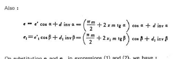

P12 计算基圆弧齿厚公式 dsina应为 dinva
这是原公式。
这是NF E22-141原标准。

发表于 2009-11-30 15:30 | 显示全部楼层
其实日本的JISD2001-1959渐开线20°花键标准跟法国E22-141-55差不多只不过日本尺寸系列按 ‘模数-齿数’法国尺寸系列按‘模数-直径’排列,而且变位系数大多选为0.8
