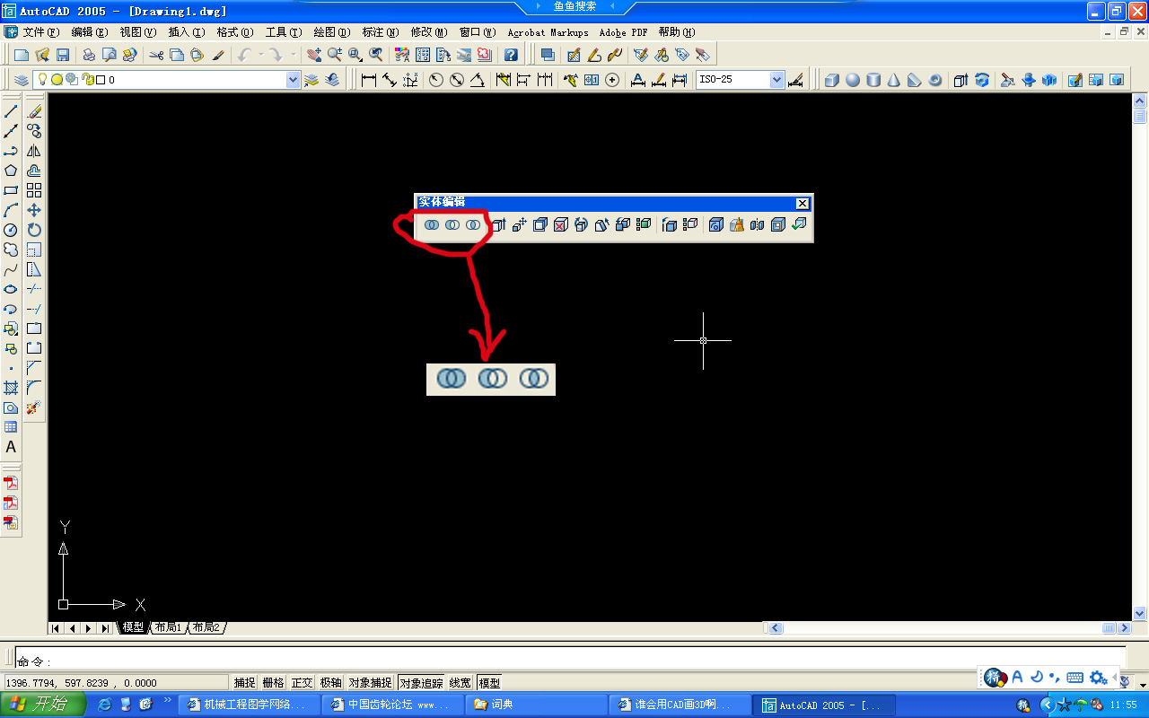

发表于 2009-11-30 12:06 | 显示全部楼层
请使用“实体编辑”工具条中的“并集”“差集”“交集”三个按纽!!!
见图片中的放大图,依次为:“并集”“差集”“交集”按纽。
供参考。
