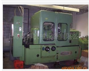

本人最近在学习 瑞士 REISHAUER ZB700 磨齿机
有个问题不懂  在齿数挂轮表中有1-g  2-g
这两组挂轮  我们都是用1-g这组挂轮
1-g  AC/BD=30/Z
2-g AC/BD=60/Z
不知道到这两组有什么区别 2-g这组挂论是在什么情况下使用
知道的老师傅帮帮忙
