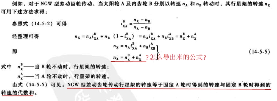

行星轮设计—这个公式是不是错了
发表于 2009-11-26 16:48 | 显示全部楼层 |阅读模式
成大先“机械设计手册”
发表于 2009-11-27 09:14 | 显示全部楼层
转换轮系得到的
找本机械设计原理的书自己看一下就知道了
发表于 2009-12-1 11:45 | 显示全部楼层
其实不转换轮系也可以算。
 楼主| 发表于 2009-12-4 13:39 | 显示全部楼层
能不能贴个图,把怎么导出来的演示一下,我也知道是轮系转换后求得的但我问的是用红笔画了的地方
