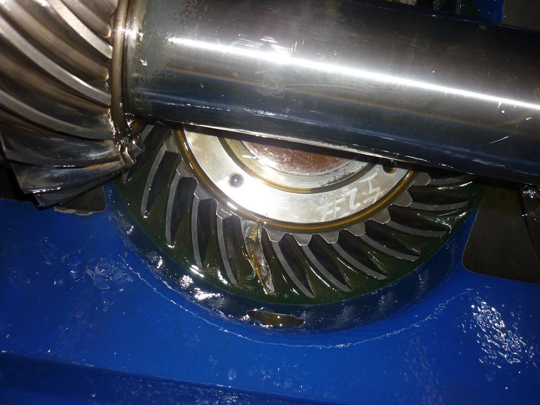

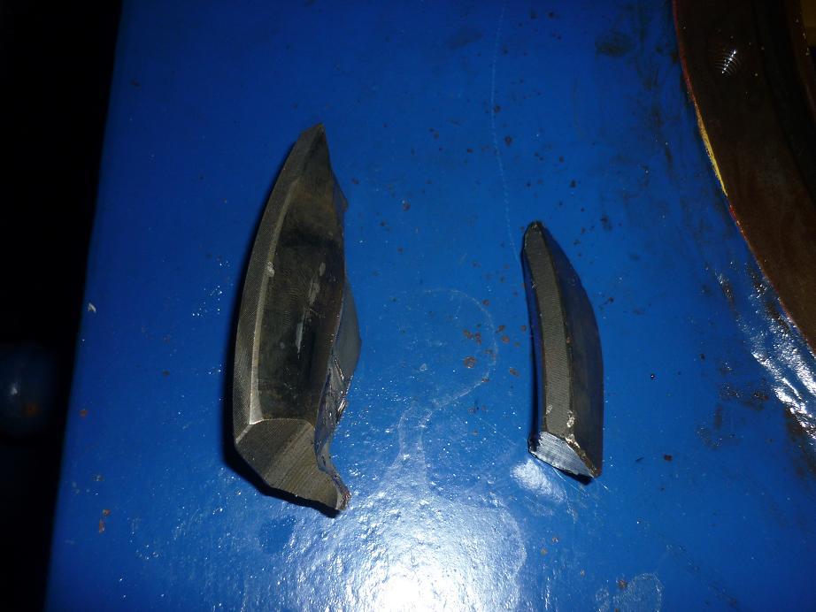

使用约200小时后主从动齿轮出现异常,如附件,求高手分析下原因。材料17CrNiMo6.

根据照片,判断这个齿轮可能用于线材轧机,不像是水泥磨机或电煤磨机。
失效形式:断齿加齿面剥落。
个人看法:1)。齿面剥落:工作过程中首先出现点蚀,逐步加大疲劳源,裂纹进一步扩展,有效硬化层很可能由于磨齿(或刮齿)没达到图纸技术要求,心部硬度可能低于HRc35形成了齿面剥落。
                 2)。断齿:可能齿根过渡圆弧太小,加上齿根处淬火硬度偏低,导致断齿。
17CrNiMo6材料性能非常好,无论材料力学性能还是热处理淬透性,都能满足要求。关键是热处理工艺是如何安排的?预备热处理??渗碳后是否二次加热淬火??总之,个人认为是由于热处理存在问题造成了齿轮寿命极短。。。。。。。
发表于 2013-9-16 20:46 | 显示全部楼层
其次,齿轮锻件是否做过超声波探伤检查?磨齿(或刮齿)后是否做了磁粉探伤检查?也有可能齿轮存在问题或者磨齿出现裂纹,造成早期失效!
发表于 2013-9-16 20:52 | 显示全部楼层
再传点有用的数据才好。
还要分析一下齿轮的使用参数才好,模数,输入扭矩及转速,工作震动情况等。
小轮齿的抗弯强度不够,造成轮齿突然从根断开然后打掉了大轮的一个齿,还是大轮齿先断开打掉了小轮的一个齿呢?
发表于 2013-9-16 21:03 | 显示全部楼层
从照片上看,似乎主动齿轮齿面已经部分呈蓝色,是否齿轮箱润滑不好,缺油??造成温度升高??
                     接触区过于靠近大论齿顶、小轮齿根???造成断齿??

 楼主| 发表于 2013-9-17 10:24 | 显示全部楼层
补充下资料:柴油机驱动,功率671kw,额定转速1800rpm,实际工作转速1500rpm。齿轮箱浸泡在油里面。有振动,但之前其他设备没有出现过这样的情况,另外一台同样功率的设备现在运转正常。小齿轮21齿,大齿轮32齿,m=10.1

 楼主| 发表于 2013-9-17 10:33 | 显示全部楼层

发表于 2013-9-17 10:46 | 显示全部楼层
wcssas165 发表于 2013-9-17 10:24
补充下资料:柴油机驱动,功率671kw,额定转速1800rpm,实际工作转速1500rpm。齿轮箱浸泡在油里面。有振动, ...
芯部硬度:HRC28~32 ,这种材料,芯部硬度28-32很难做到吧。
