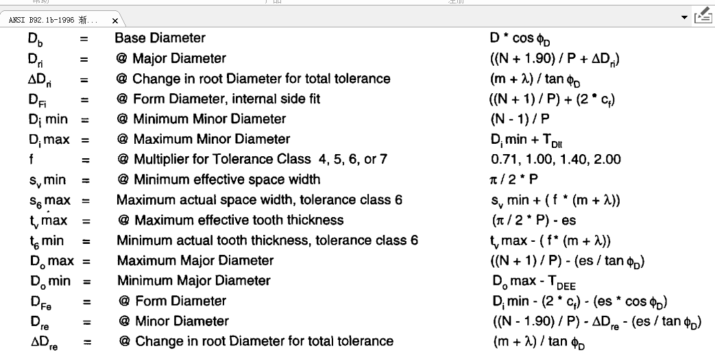

关于ANSI B92.1-1996花键标准,Drimin、Dremax怎么算,表105中给出了相关的计算公式,但没明确看到Drimin和Dremax?
标准中给出的ΔDri,ΔDre=2(m+λ)/tanφD,难道这是公差?

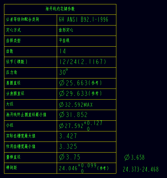

30°内花键,14齿,平齿根齿侧配合,12/24 ,6级ANSI B92.1-1996:
花键参数表
花键参数表

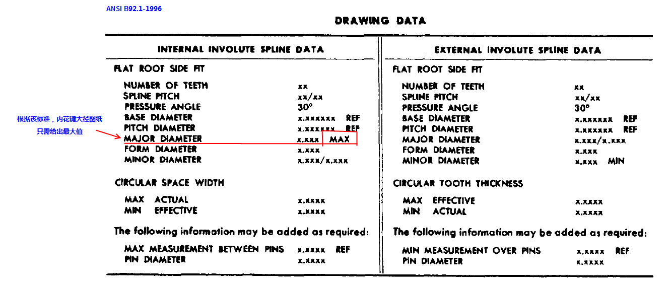

ANSI B92.1-1996中30°平齿根内花键图纸需标注参数:从图可以看出,标准中只要图纸规定内花键大径只要给出最大值:
标准要求参数表
标准要求参数表

现在搞糊涂了,以下几点不明白:
(1)Drimin、Dremax怎么算,如果公差就是ΔDri,ΔDre,为什么kisssoft说公差没有明确定义,而是按照大径配合给的该公差,这样合适么?

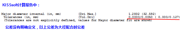

(2)根据KISSsoft报告中,Major diameter internal (in, mm)         [Dri Max.]                 1.2832 (32.592)
                                                 Tolerances (in, mm)                     [Tol.Dri]                  0.0000/0.0050 ( 0.000/0.127)
                                                                                                    [df.e/i]                      -32.592 / -32.719,
这不是有点矛盾么?Dri Max应该是32.719,也不会是32.592?

发表于 2015-4-20 13:14 | 显示全部楼层
给你计算公式,按大径配合,就不会用6H吧,直接收大径公差就解决了啊。
