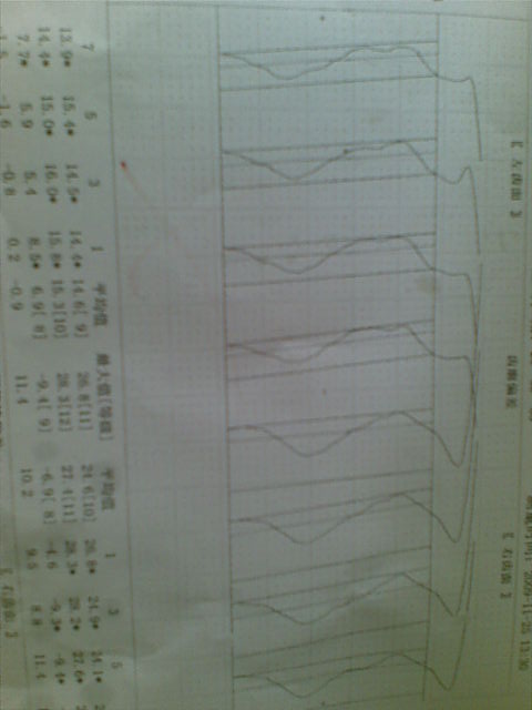

各位高手们,请帮忙看看这份齿形检测报告,是滚齿机哪个部位出了故障?谢谢!

看样子,是形状误差。应该是刀具问题吧!

 楼主| 发表于 2009-11-26 18:59 | 显示全部楼层
首先排除刀具制造误差,

刀具重磨误差吧,另一侧的齿形怎样?

这好像哈量3906测量的齿形报告,我们也有过这种情况。首先:如果排除新刀具不会出现此问题的话,很可能是滚齿刀具修磨后出现的现象;2.有可能刀具修磨时导程误差或者说修磨时有问题。3.修磨后没有涂层造成磨损影响齿形。
 楼主| 发表于 2009-11-27 15:40 | 显示全部楼层
楼上说的完全可以排除,这把滚刀未经修磨,而且不久前还用过,都没问题。我怀疑是机床的问题,但就不知是机床哪个部位出了问题?机床是YKJ3610.

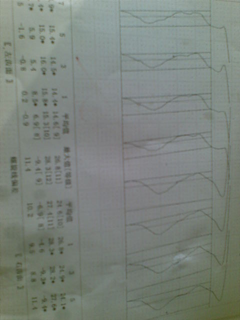

先生能否将曲线表放大和旋转一下,那样比较清楚,将放大倍数讲明,才好分析那。
