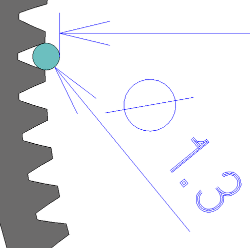

有个疑问向大神们请教:内齿轮参数 0.6m 变位系数0.5297 齿数 108 其他几个系数都是标准的 问题是 插齿后 算出来应选 用 量棒直径为 1.mm  跨棒距 为 64.096. 现在 没有1.0的量棒 用了 1.5的量棒 然后算出的跨棒距 是62.04 然后按这个数值 插出的齿轮 却 不对,齿跟明显浅了 请问是不是换算的时候少了什么参数啊?
发表于 2013-9-14 17:48 | 显示全部楼层
模数的1.6-1.9倍,1.5mm量到齿根圆上了
发表于 2013-9-15 12:52 | 显示全部楼层
量到小径齿顶圆上了,量棒太大了,1.3左右就可以了
 楼主| 发表于 2013-9-16 08:31 | 显示全部楼层
画了一下的确是的 啊 1.5太大了超出齿顶圆了 根本量不准  。所以如果用1.3的量棒 换算出来跨棒距是62.903  这样换算的数值是正确的吧
发表于 2013-9-16 16:49 | 显示全部楼层
马瑞ME 发表于 2013-9-16 08:31
画了一下的确是的 啊 1.5太大了超出齿顶圆了 根本量不准  。所以如果用1.3的量棒 换算出来跨棒距是62.903 ...
可以。
发表于 2013-9-16 18:48 | 显示全部楼层
φ1.1还算合适:
φ1.3就大了,太靠近小径:
说起来,还是φ1.0最合适:
发表于 2013-9-17 08:43 | 显示全部楼层
量棒小了,很容易量到小径上,稍大点不易测量干涉。标准量棒是1.008
 楼主| 发表于 2013-9-17 16:25 | 显示全部楼层
谢谢各位大神哈,从图中可以明显看出问题所在哈
