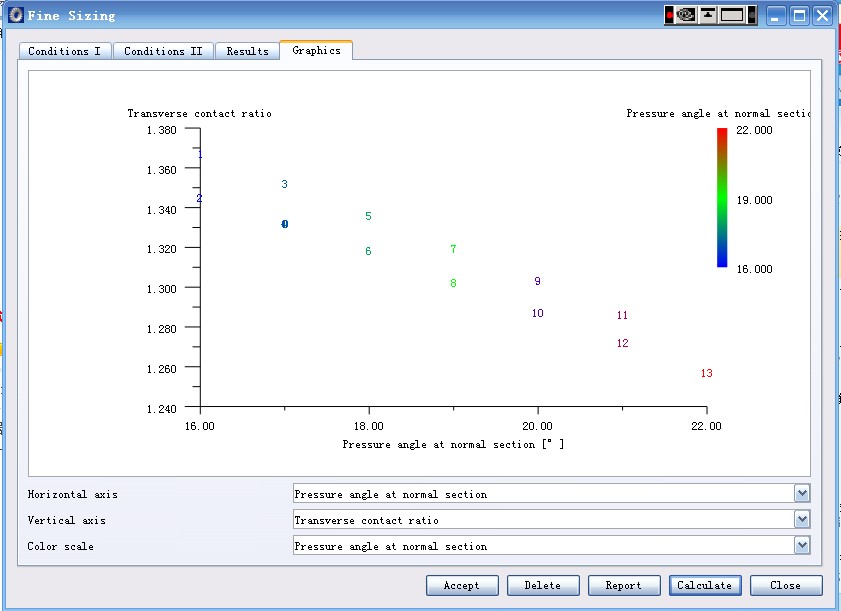

简单的说
从图上能看出在相似条件下,压力角越小重合度越大。对减小噪音的贡献还是比较大的。
