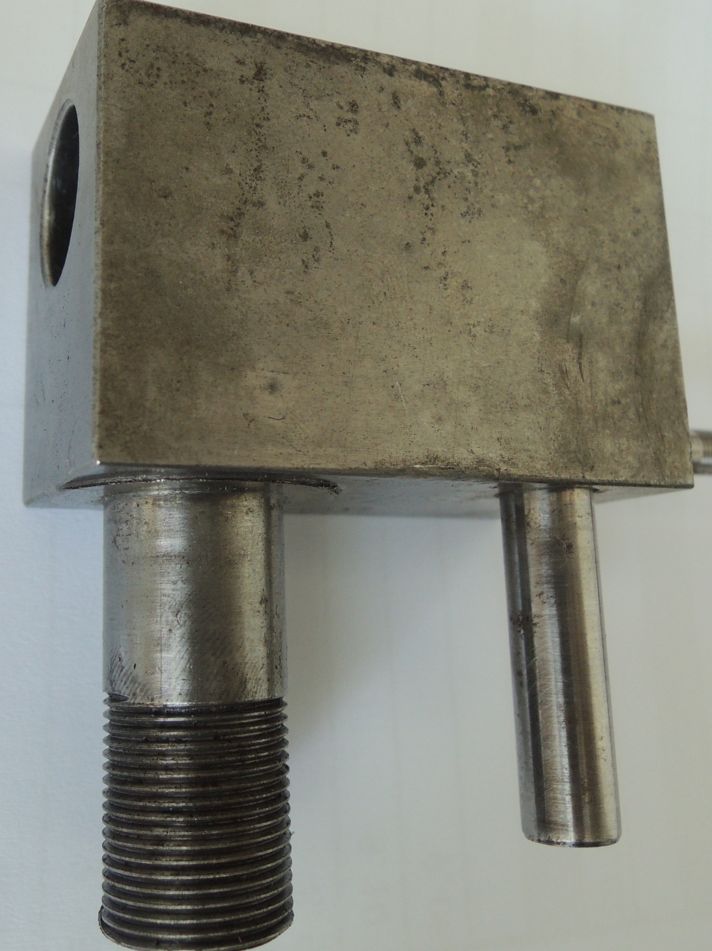

我有一个机械上的配件,打光谱仪显示的是中碳钢,用显微维氏硬度计测试硬度HV160,加压后金刚石压痕四个角有一个角破裂不完整.打火花看起来接近铸铁,但是比铸铁的火花长,请各位大侠帮忙分析一下什么材料,谢谢!
配件
配件
发表于 2013-9-17 11:44 | 显示全部楼层
        先做个金相分析看看,如果还不能准确判断,那就做i材质分析了
