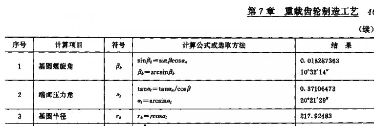

从渐开线斜齿轮齿廓曲面的生成方式看,这两个螺旋角应该完全一样啊 书上的公式实在无法理解

两个圆的大小不一样,而这两条螺旋线的生成时的角速度一样,这两条螺旋线肯定不一样啊,螺旋角也就不一样了啊

基圆柱上的螺旋角和分度圆柱上的螺旋角不相等。
发表于 2009-11-26 14:25 | 显示全部楼层
只有导程相等,螺旋角不相等。
你看一下公式

把两条螺旋线展开,导程相等,直径不相等,用三角原理就不相等吗。
