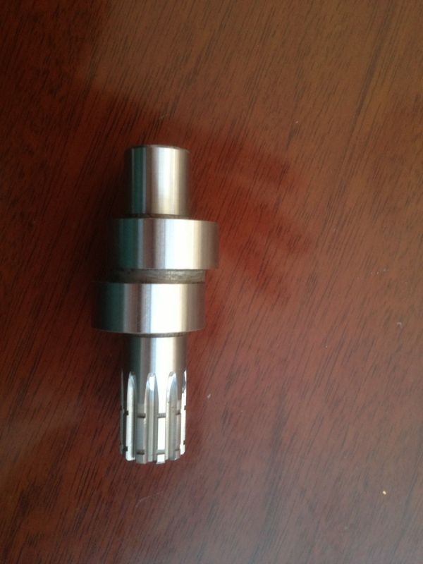

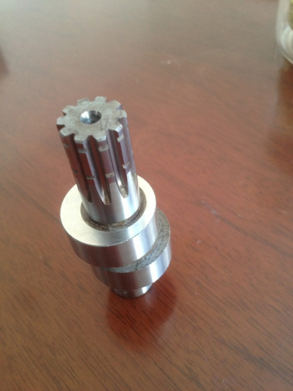

发表于 2013-9-17 12:01 | 显示全部楼层
看看我们用曲轴磨做的曲轴
