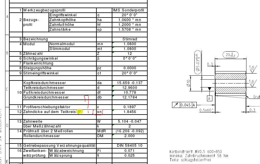

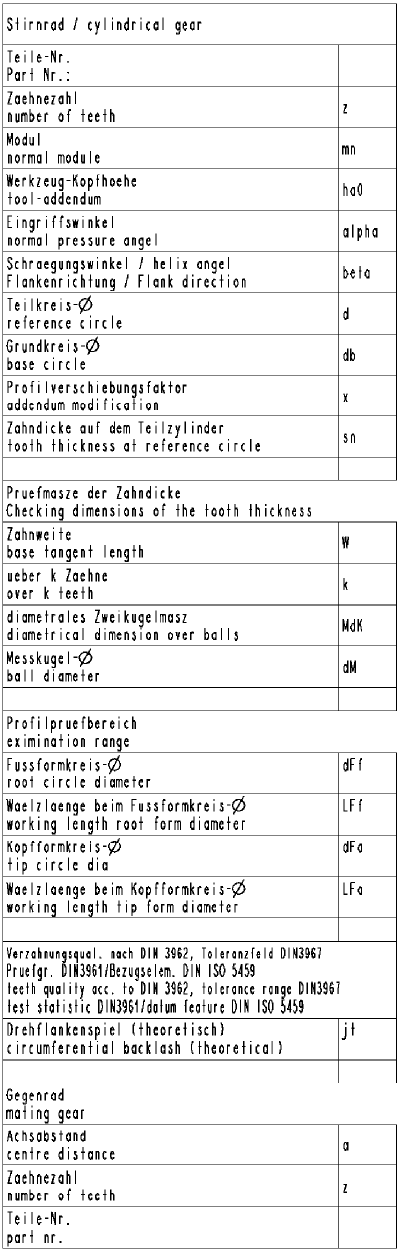

有一个德国齿轮图纸,齿轮参数的Sn代表什么意思,希望得到齿轮高手的赐教!估计是齿厚,但是具体是什么齿厚呢?
详见附图
先谢谢!
发表于 2009-11-24 13:02 | 显示全部楼层
Sn——分度圆齿厚(是法向的弧长)
 楼主| 发表于 2009-11-24 14:13 | 显示全部楼层
谢谢两位。经过实际的计算应该是分度圆弧齿厚。

分度圆法向齿厚

是分度圆法向齿厚
