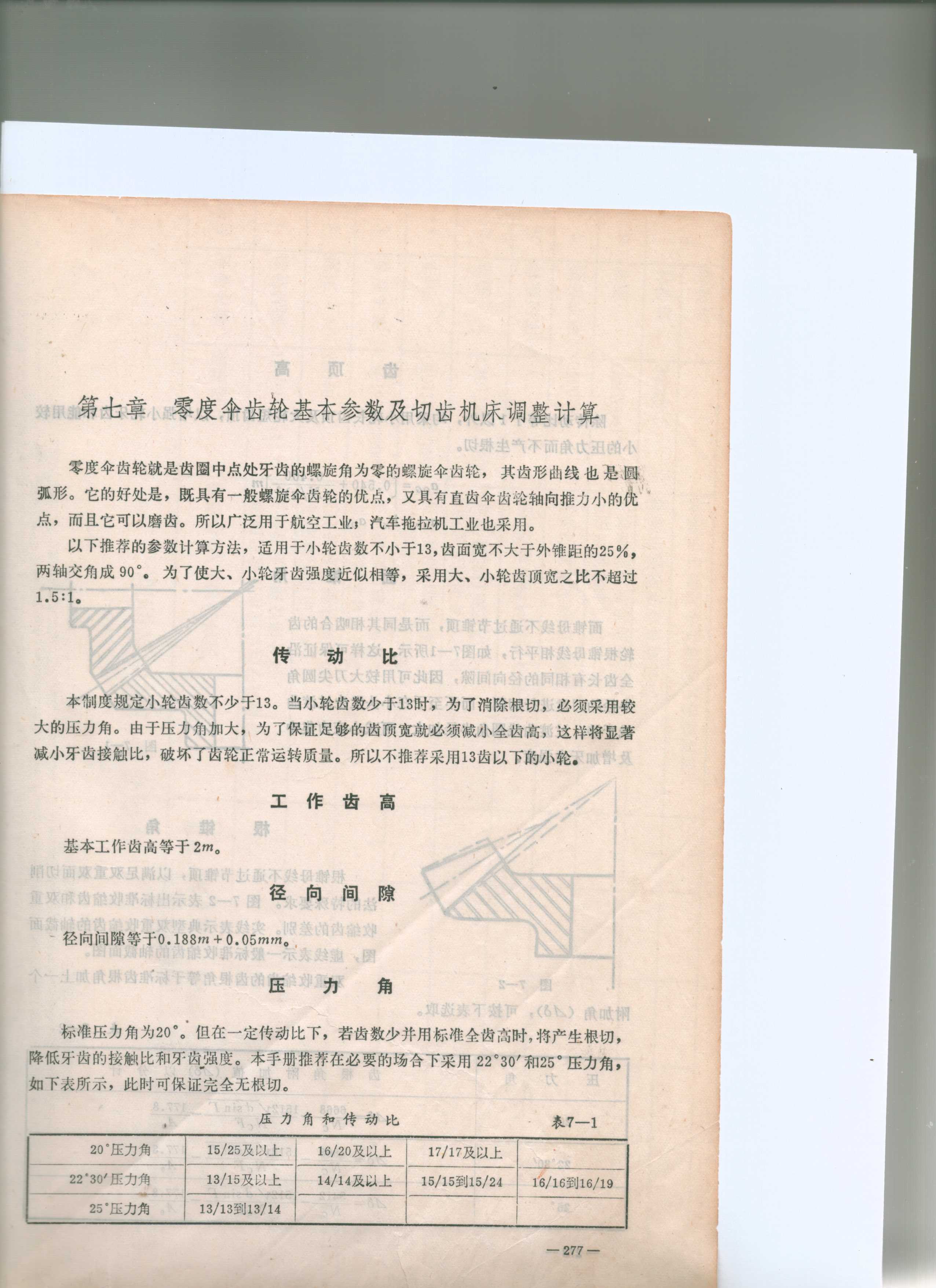

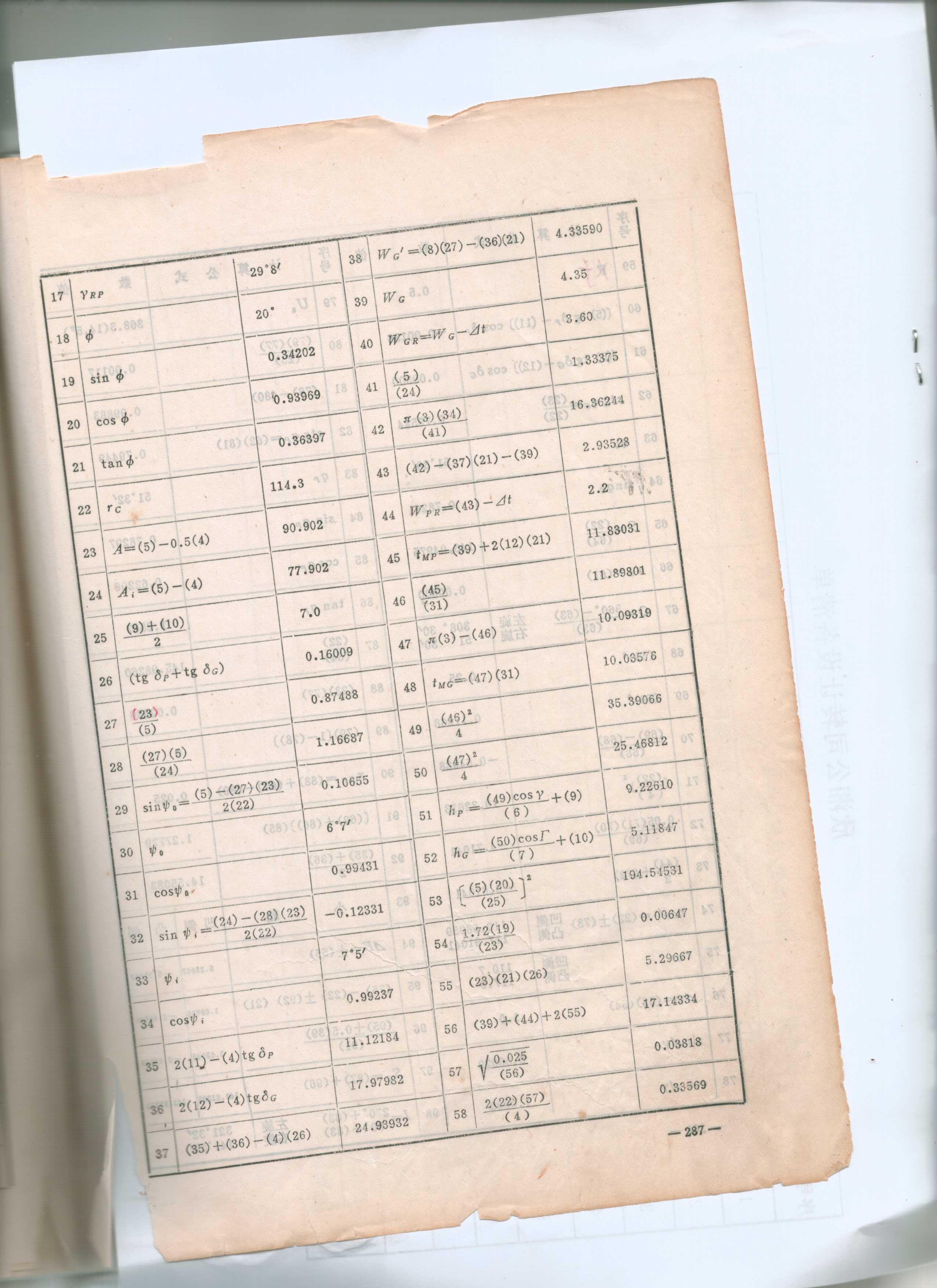

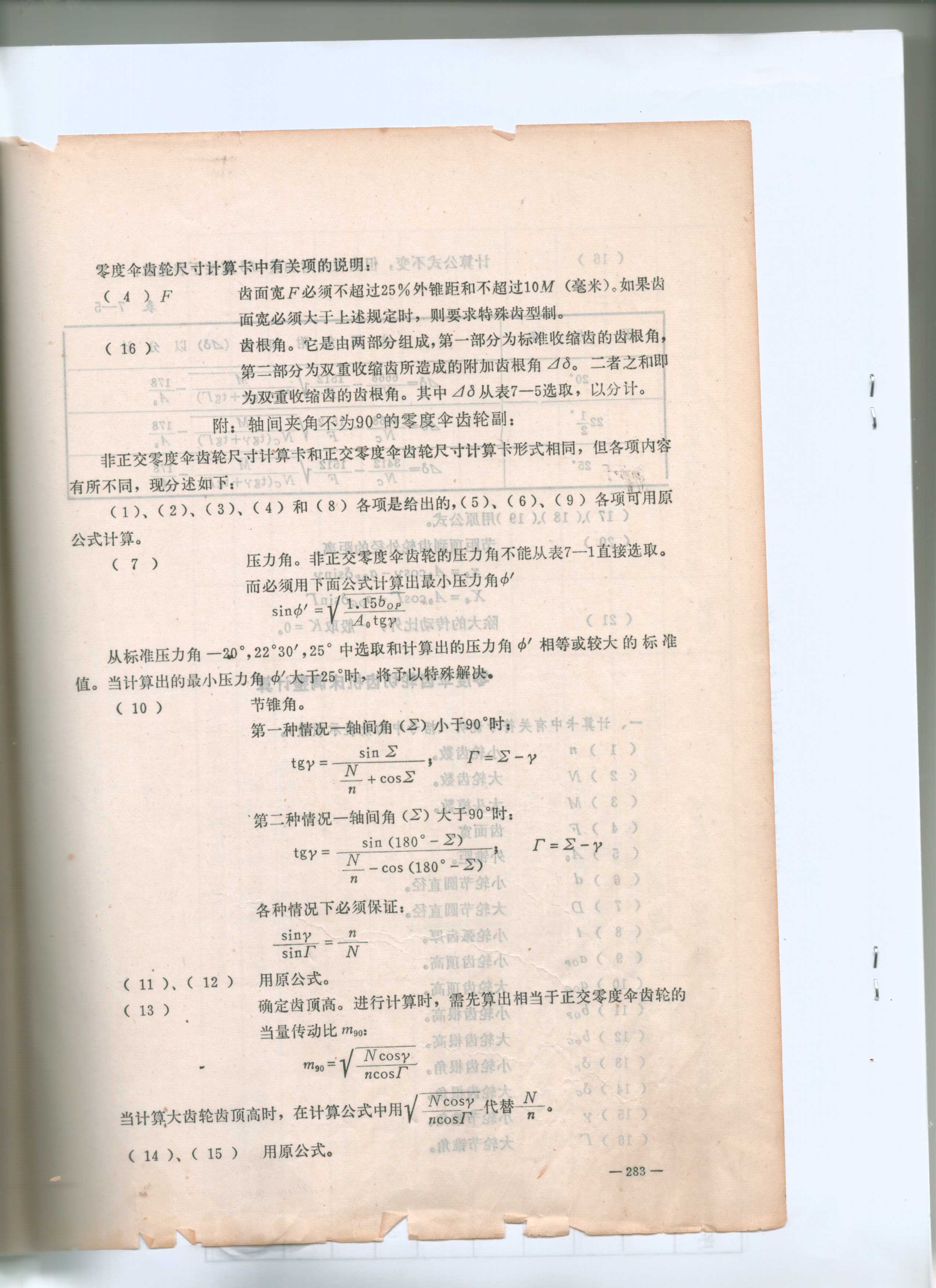

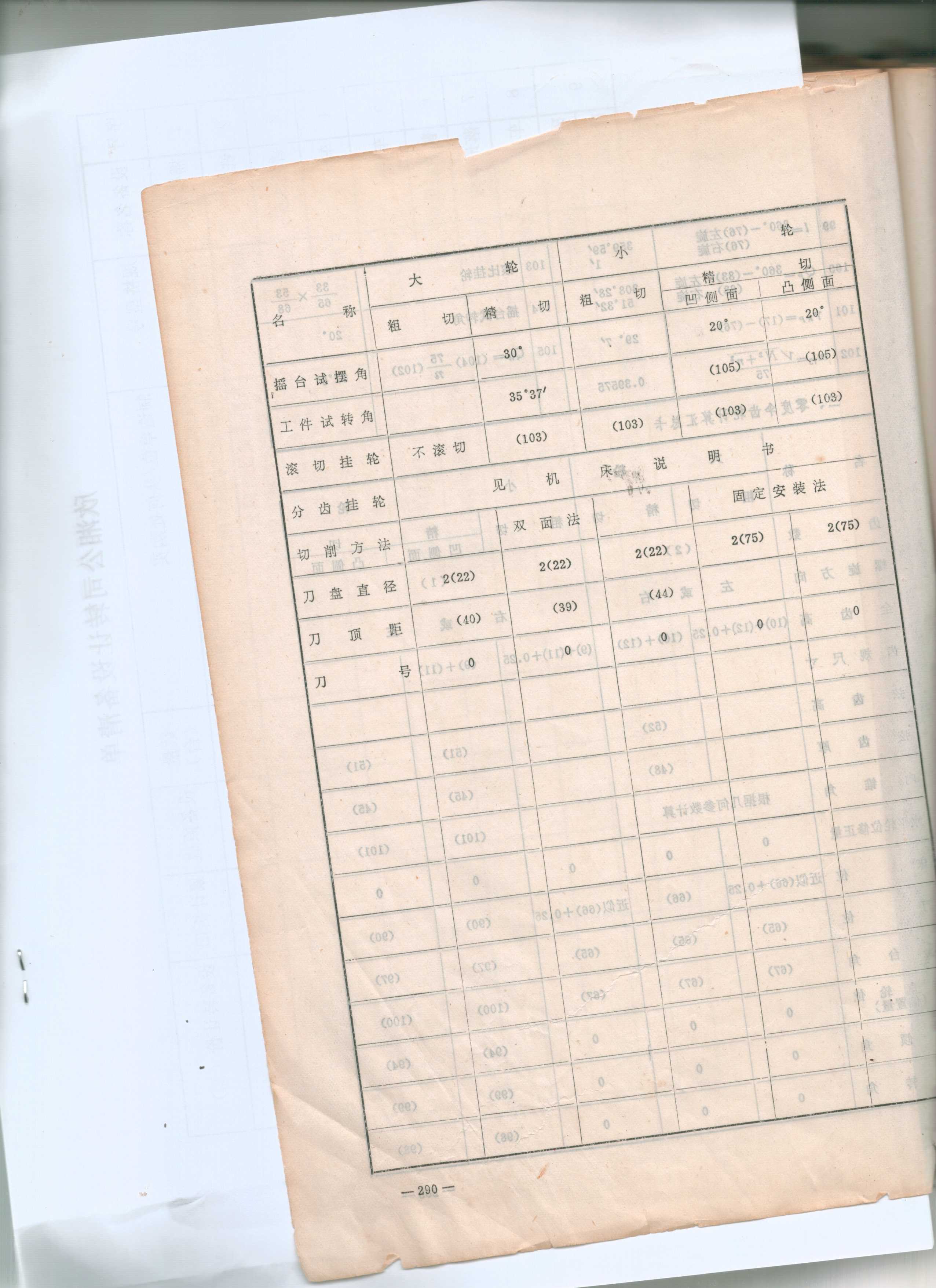

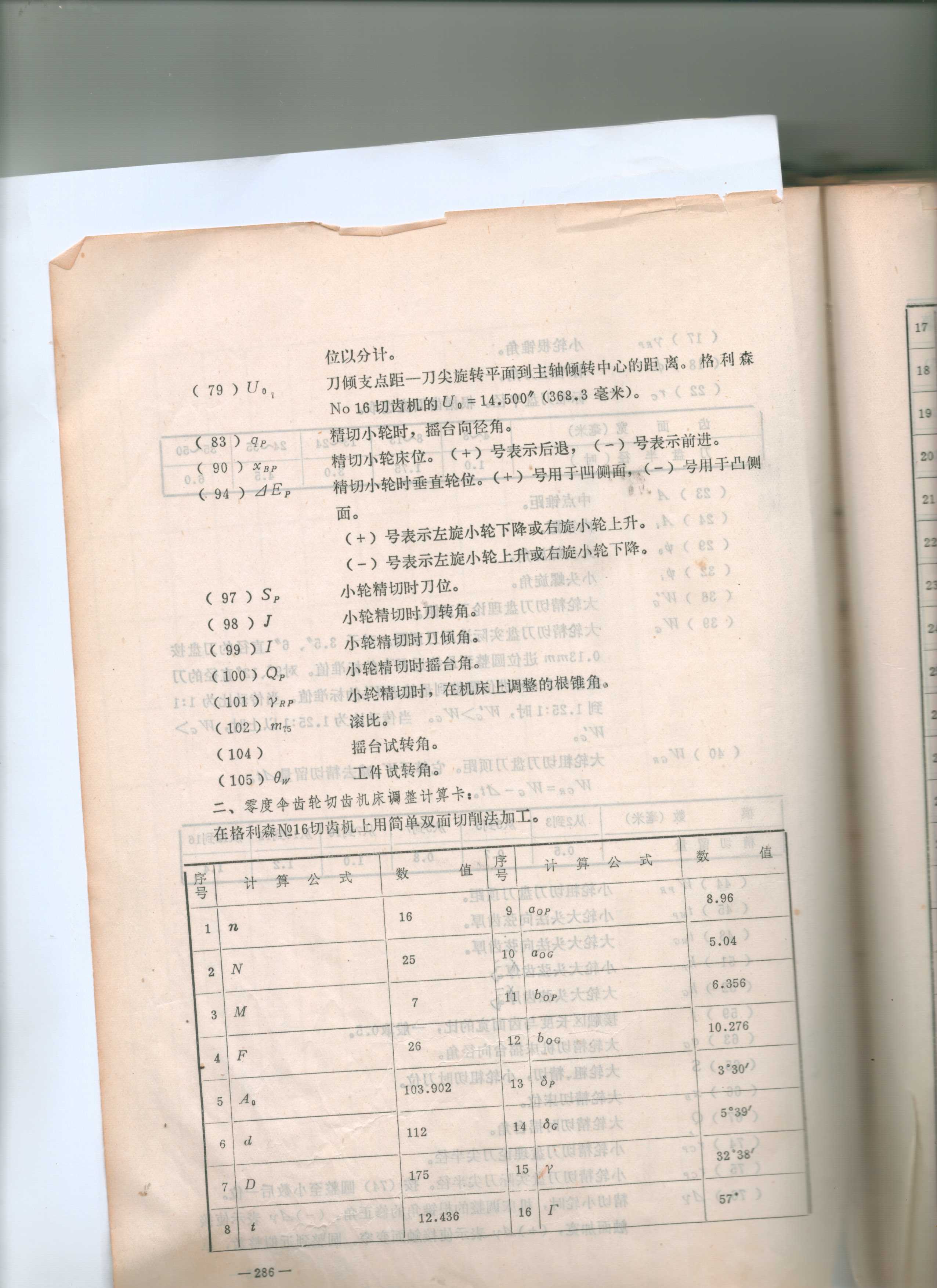

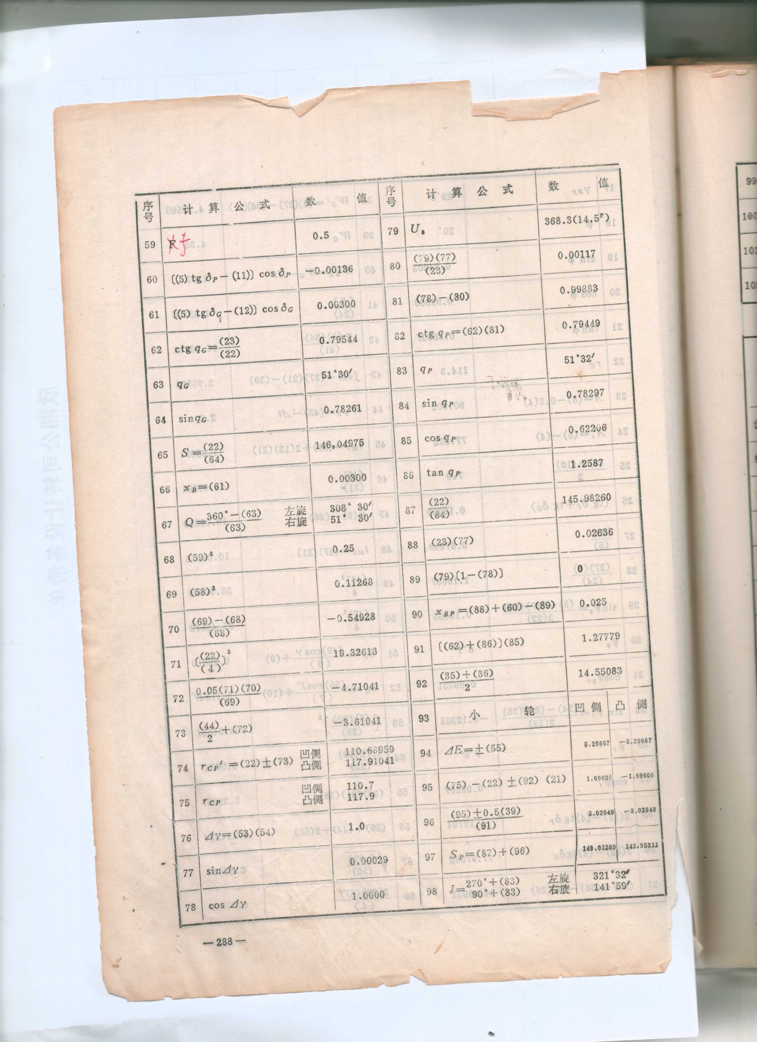

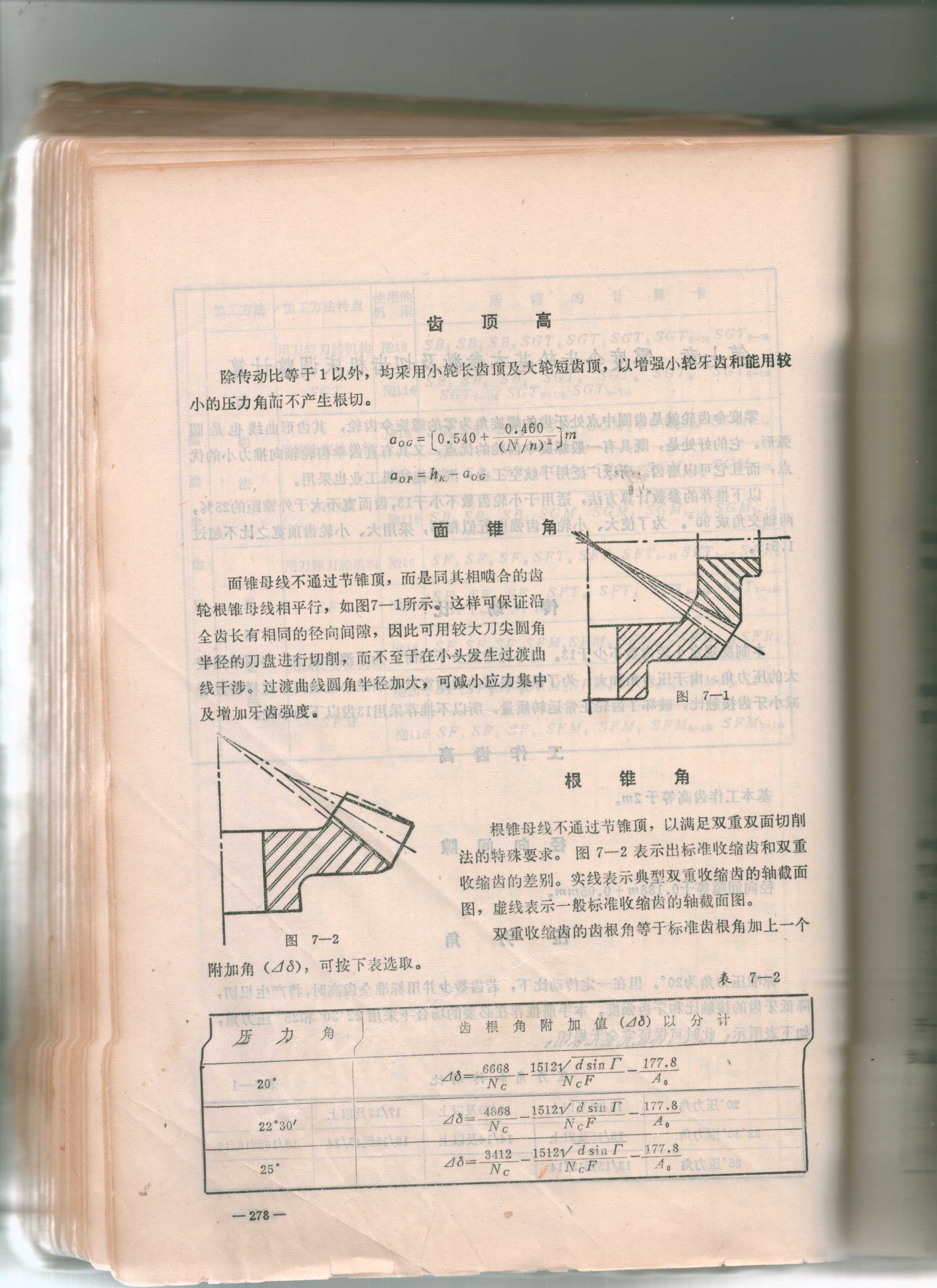

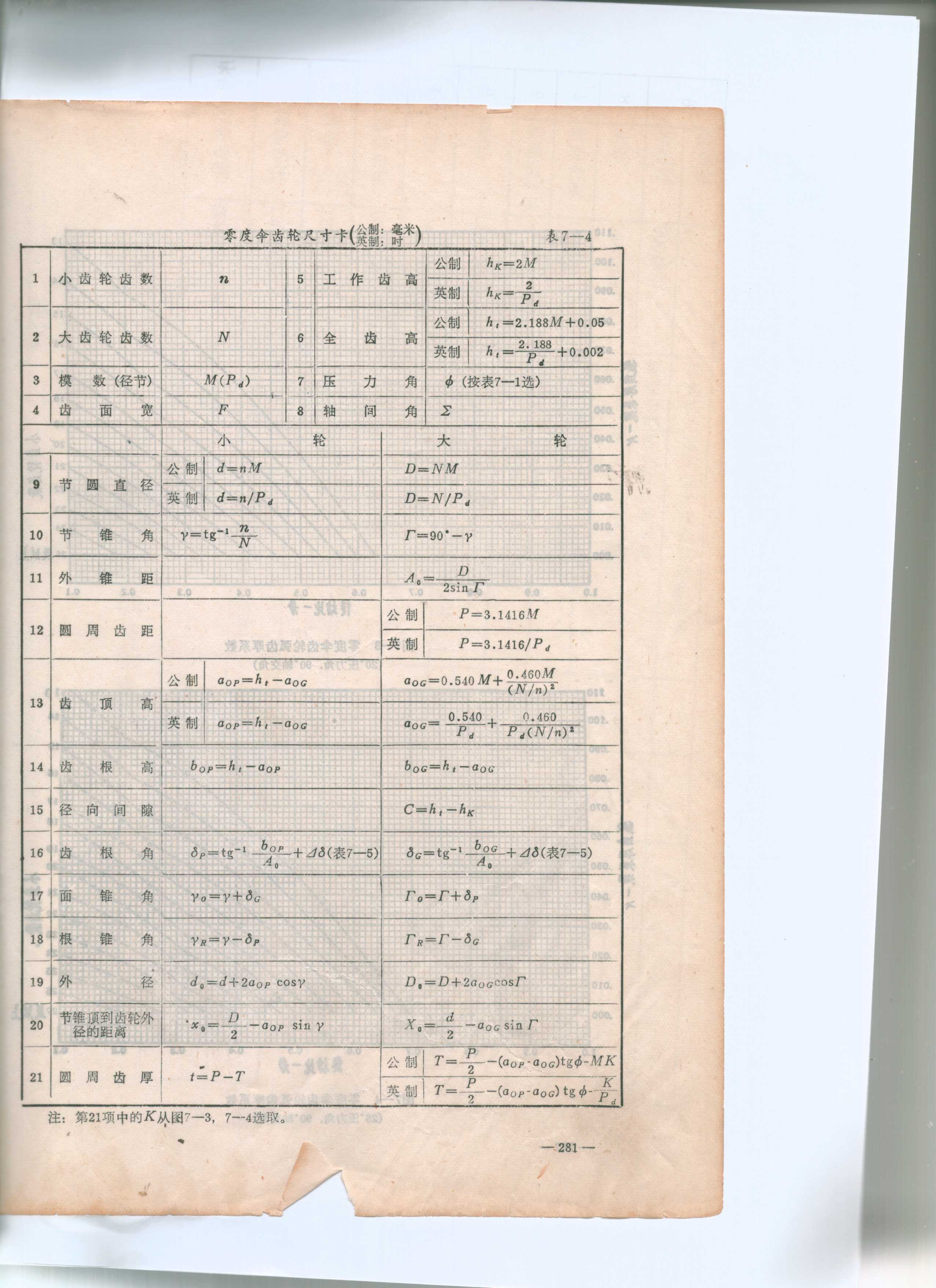

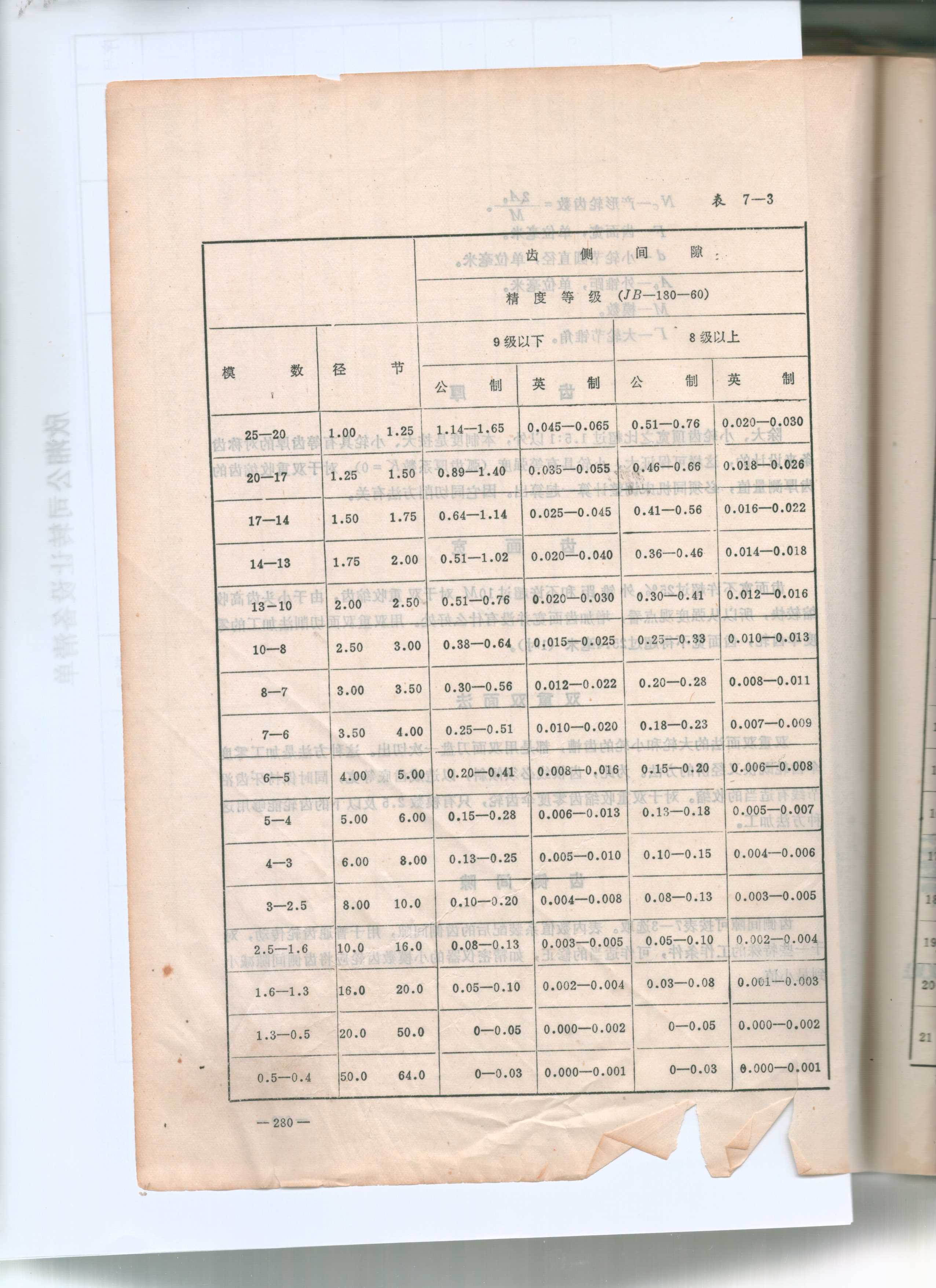

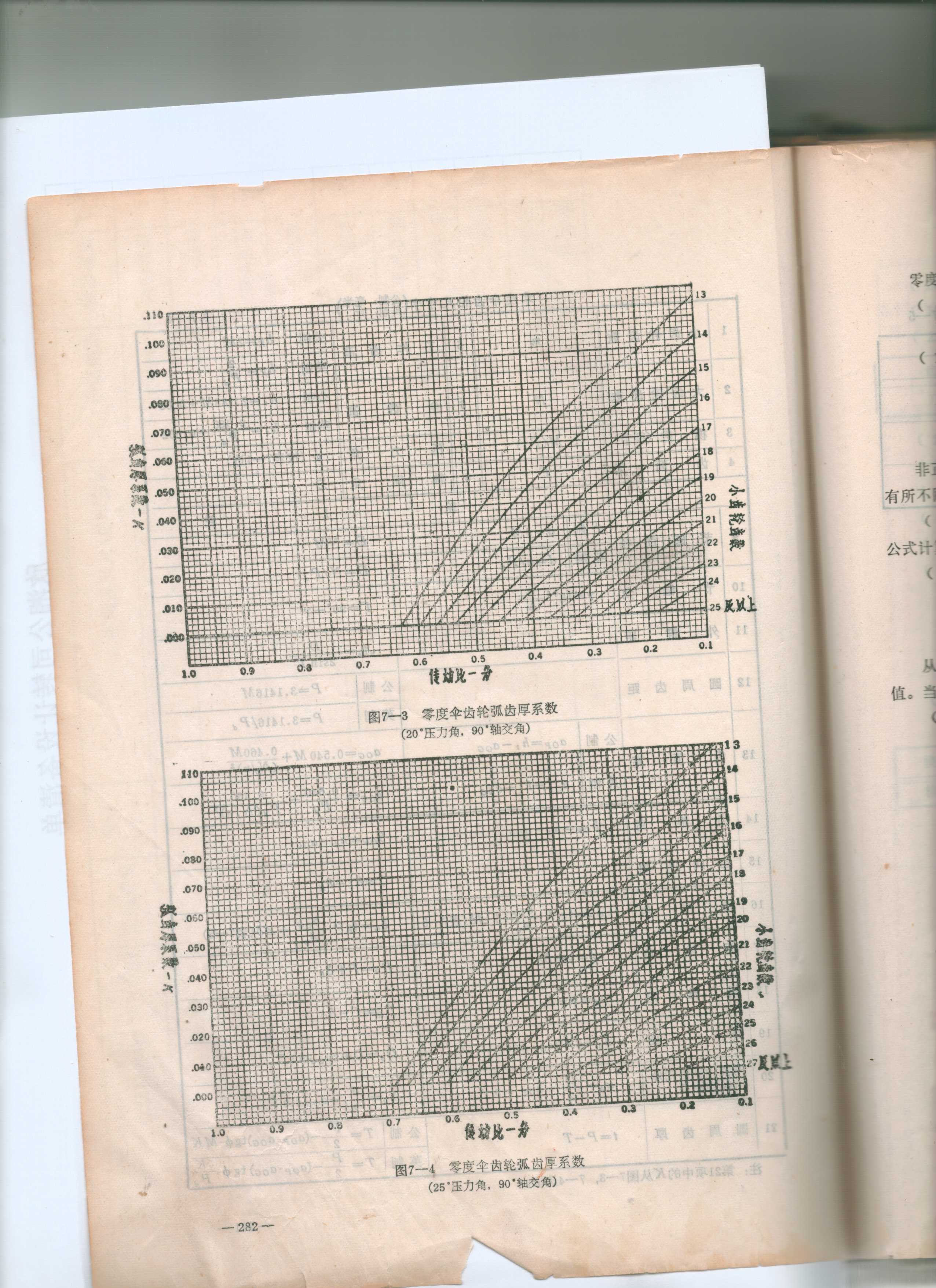

零度螺伞齿轮属于弧齿锥齿轮中的一种特殊形式—— 齿轮中点螺旋角为零度。关于零度伞齿轮的计算和加工的资料不多。现将牟永言先生主编的《圆弧伞齿轮加工手册》中的历史齿轮手算卡介绍给同仁们试用。

由于扫描设备的限制,可能有不清楚的地方,请放大图片。
仅供参考,仅供试用。
