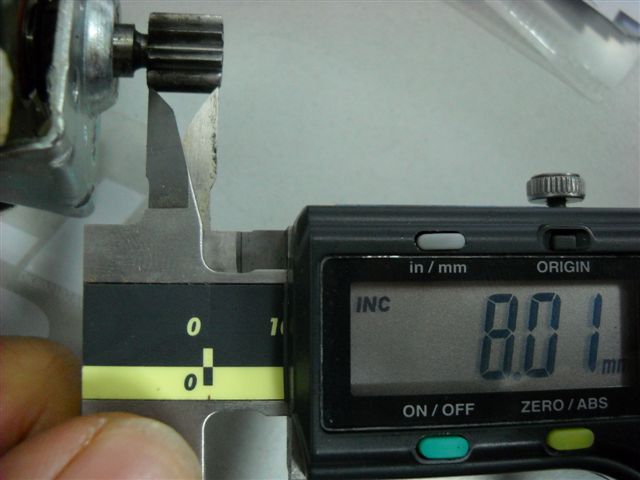

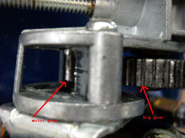

如下图这是一对粉末冶金齿轮,寿命才30小时,大齿轮就磨损严重了。但供应商说没办法了,只有改齿轮深度,由于电机齿轮不能更改大小所以更改齿轮深度不现实。请问有何改善的办法提高齿轮寿命?齿型?材料?齿宽?或其他什么的?

齿轮给剃光了,扳齿强度好像不够,最好提高密度和强度(大于7.1克/立方厘米最好)。还有也许是两个轴的刚性不足。
还可以改变设计:小齿轮用刚齿轮,采用大压力角(25°),粉末冶金齿轮用大变位系数,甚至超过0.5。

 楼主| 发表于 2009-11-27 13:48 | 显示全部楼层
齿高,呵呵 外行啊
还有张图片,帮忙在看下。还有版主讲的稍微深奥了点,我是外行。

发表于 2009-11-27 13:52 | 显示全部楼层
1,先确定现在产品的密度,一般交流上我们会用热压成形,密度在7.3左右;
2,检测装配精度,像阿懵说的平行度很重要,另外中心距也不能够变动太大;
   增大压力角可以增加强度,但是相对滑动率也会增大,低速可以,高速需要慎重。大齿在成形时
齿部密度会相对其他部位低0.3-0.5左右,所以需要的话要用到分冲结构,单独提高齿部密度。热处理温度可以选择用820℃*80分钟,大齿轮的材料可以选择瑞典HOGANAS的D-AE,同时烧结温度可以选择1250℃*120分钟,变化率大概为-0.2%左右。试一下吧。
