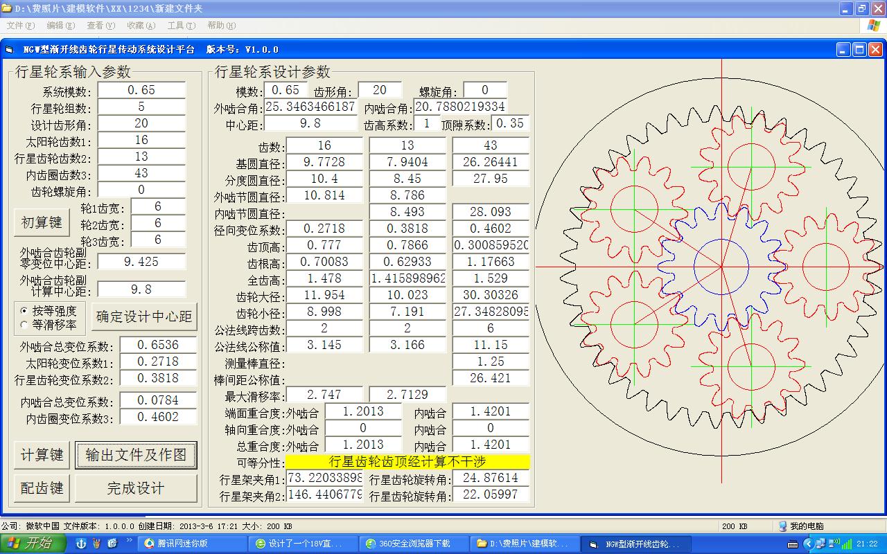

三级行星机构每级的变位系数与设定的中心距都不协调,请重新计算才好。总变位系数就不对,不涉及如何分配。
第一级第二级内啮合角偏小,行星轮的变位系数大于内齿轮不是太好。
第二级用5个行星轮,行星轮之间的距离偏小,得减少行星轮的个数才好。
第三级是不等分分布行星轮,行星轮的安装角及行星轮二维平面图中的转角如下:
  已知参数:
      模数:0.65
太阳轮齿数: 16
行星轮齿数: 13
内齿轮齿数: 43
轮系传动比: 3.6875 (太阳轮输入,行星架输出时)
要求等分数: 5
输出数据:
5 等份不可以进行轮系装配
作图选定分度角及行星齿轮转角如下:
第 1 次分度
    行星架分度角为: 73.2203389830508
行星齿轮附加转角为: 24.87614
第 2 次分度
    行星架分度角为: 146.440677966102
行星齿轮附加转角为: 22.05997
第 3 次分度
    行星架分度角为: 213.559322033898
行星齿轮附加转角为: 5.63233
第 4 次分度
    行星架分度角为: 286.779661016949
行星齿轮附加转角为: 2.81617
行星齿轮齿顶经计算不干涉。
三级的计算如下,中心距安楼主要求设定。
第一级:
第二级:
第三级:

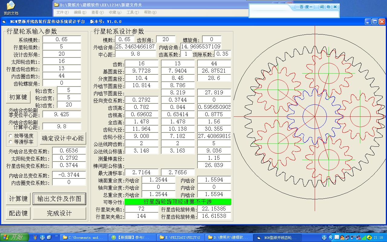

谢谢hyfjy大师,第三级的内齿圈的齿数输入错误了,应当是44,不是43

第二级行星齿轮间隙确实偏小,现设计更改如下:
第1级:
模数:0.6  齿顶高系数:1  顶隙系数:0.25
太阳轮齿数:16 变位系数:0.25
行星轮齿数:15 变位系数:0.2  个数:3
内齿圈齿数:47 变位系数:0.7
中心距:9.7
第2级:
太阳轮齿数:15 变位系数:0.35
行星轮齿数:14 变位系数:0.3  个数:5
内齿圈齿数:45  变位系数:0.5
中心距:9.2
第3级:
模数:0.65  齿顶高系数:1  顶隙系数:0.25
太阳轮齿数:16 变位系数:0.15
行星轮齿数:13 变位系数:0.25   个数:5
内齿圈齿数:44  变位系数:0.2
中心距:9.8
也上的怎么样?请大师指教

发表于 2013-10-6 21:18 | 显示全部楼层
第1级:
第三级有点问题,内啮合角偏小,变位系数有问题,再仔细看一下才好。
