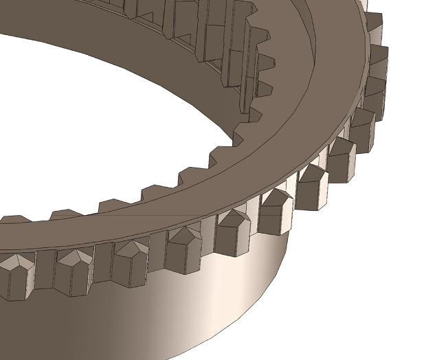

发表于 2013-9-9 17:19 | 显示全部楼层
是不是类似这种倒角:
 楼主| 发表于 2013-9-10 08:14 | 显示全部楼层
lkxd 发表于 2013-9-9 17:19
是不是类似这种倒角:
对头,就是干这种齿轮的,不过是斜齿的,麻烦告知咋画的,谢谢了
发表于 2013-9-10 08:44 | 显示全部楼层
放样切割,再圆周阵列
 楼主| 发表于 2013-9-10 09:28 | 显示全部楼层
lkxd 发表于 2013-9-10 08:44
放样切割,再圆周阵列
能不能画个简单的例子我看看,麻烦了
