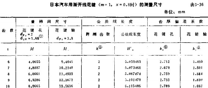

关于JIS D2001-1959 20°日本汽车渐开线花键
发表于 2009-11-19 08:52 | 显示全部楼层 |阅读模式
表格右边齿厚偏差系数是怎么计算出来的?
我按照ki=cosa/sinai
a为花键分度圆压力角20°
ai为量棒中心压力角
计算出来就是跟标准相差一点,其他差数都是一样的。
 楼主| 发表于 2009-11-19 09:30 | 显示全部楼层
自己终于解决了。
JISB 1602-1961
齿厚系数k=cosa/sinai
以上a按照分度圆压力角计算
而JISD 2001-1959
齿厚系数k=cosa/sinai
以上a应该按照基圆上的压力角(也就是0)计算。这个问题困扰了好几天了。。
