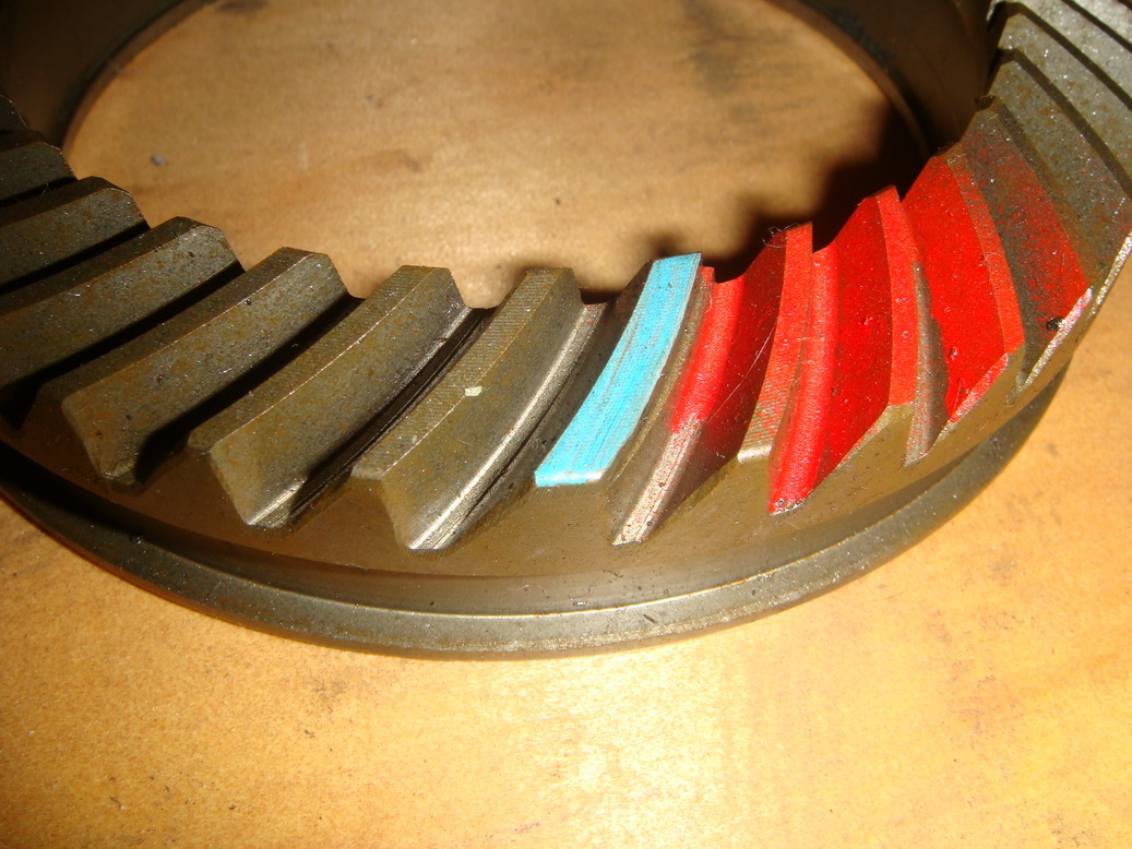

如果模数有20左右的话,这个齿轮可能是钻井机械上的,像您说的这种情况有很多原因,上次切齿数据和着次切齿数据不一样肯定会造成这种情况,再有就是机床故障等。从照片上看这个齿轮是采用了单面发加工,进给深度不到位且切削两次的螺旋角不同。另外还有大小齿问题。个人观点。

是漏牙了吧,什么不完全
发表于 2009-11-18 19:01 | 显示全部楼层
还有就是液压松了

這一顆齒輪"可能"發生的原因有2
1.有可能是機台故障(機率不大)
2.油壓鬆弛
結果這顆齒輪不是這2種情況.是因為工件緊固螺帽未鎖緊(油壓拉桿行程已固定)
.等到螺帽鬆了便在同一齒做重複切削.不一定是發生在最後一齒.看螺帽何時鬆脫.
所以是人為因素占最大
以上解說與各位分享
