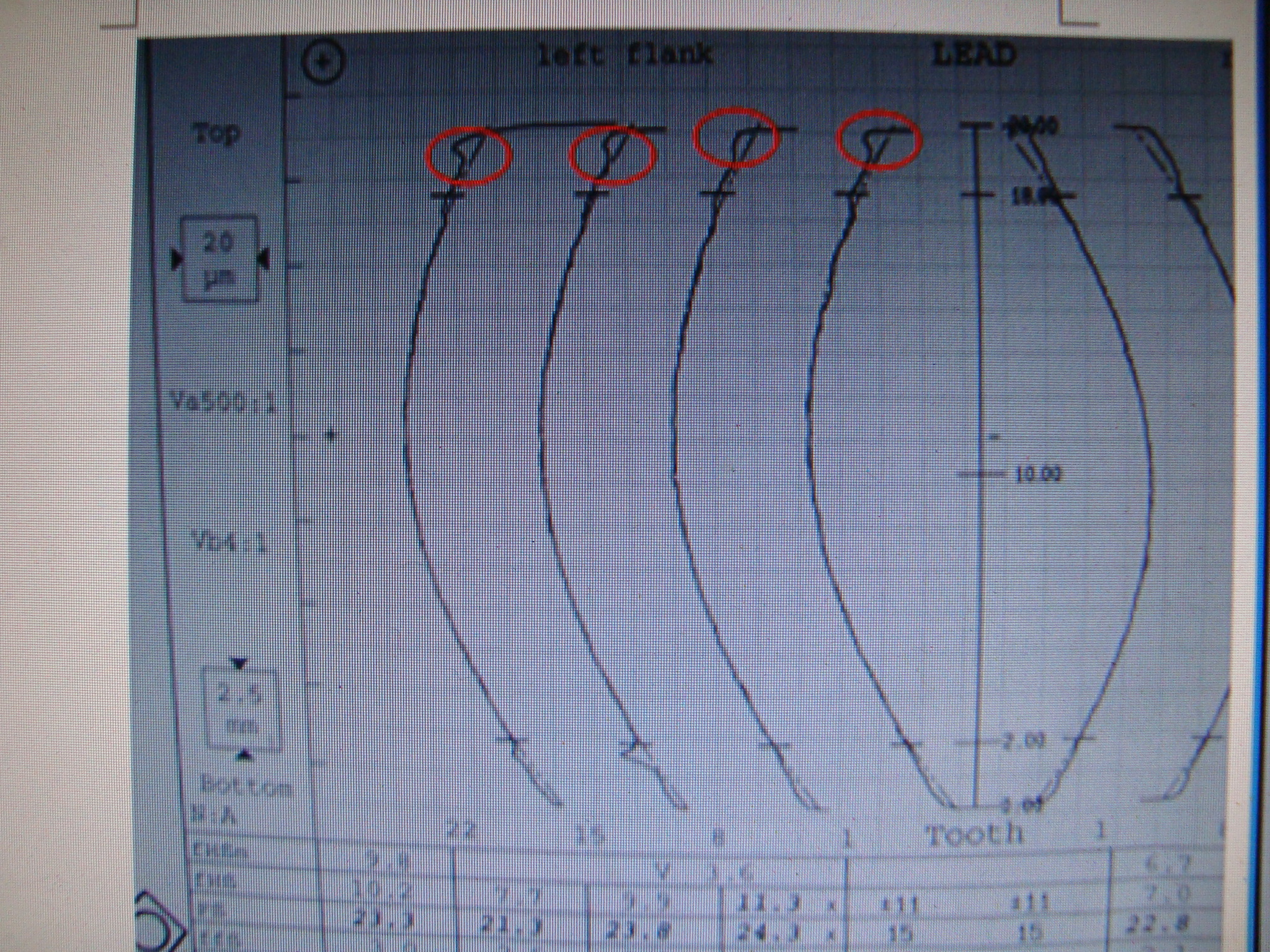

[剃齿] 齿轮齿向

从报告单上看,在齿宽的两端都有类似的凸起,而且相对比较对称,很有可能是加工不到位,或者是刀具两端有些磨损,是否可以检测一下轴剃

11楼的没什么的,只要保证在有效渐开线内齿向齿形等都好就行,上面是修缘造成的毛头,下面是刀具齿顶不好造成的齿轮齿根部分拉毛

不要搞错,这是齿向图片,老外对这个有要求的。

从检测报告上看不像是倒棱造成的齿向问题,因为倒棱造成的齿向不合格的结果是个别齿,而不是全部齿。你的检测报告是500倍的,不容易发现问题,但有一点可以确定工件的两端粗糙度不是太好。
你们加工的工件是不是走粗精剃工艺,假设走的是粗精剃工艺,工件宽度与齿宽宽度一致可以任意面装夹在工装上话,(轴向剃齿剃刀最后停在哪一侧,则那一侧的工件外观精糙度较差一些,如果剃齿行程越少工件外观越粗糙,精剃时工件反方向装,剃后齿宽另一端粗糙度也会稍差一些。
如果是行程未走完的话有一点经验希望可以帮的上你:工件一端齿根挖根处边缘是向上翘的,另一侧齿顶到角是向下倾斜的。如果是行程的问题除了拿正常件调试好机床将工件修至下差没什么别的好办法。从你的检测报告上推断你们工件成品的公差应该不会小于0。05吧。

一、原因分析:
  1、余量过大,由于轴剃原理(齿两端刀具走过刀刃最少)
  2、进给参数不合理,受力不好
二、建议改善方案。(轴剃)
1、先粗剃齿留余量0.03法向齿厚(刀具不变)
2、产品齿宽20精剃齿(刀具齿宽30齿向可修中凹0.003-0.005)

检查下刀具

3楼和12楼说的对,楼主要重点检查机床行程及剃刀两端出尾是否调整合适。

回复 15# weihai1028
    应该是你加工过程中的冲程不够,导致的结果就是你现在的 这个样子,希望能帮到你!!
