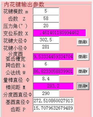

发表于 2014-5-7 22:32 | 显示全部楼层
xiangji100 发表于 2014-5-7 09:41
你好,想请教一下,X=0.4614012是怎么算出来的?
调整内花键棒间距记录
内花键棒间距改动值为: 283.2
内花键相应变位系数为: .461401180994462
      分度圆弧齿槽宽: 9.53334459334704
内花键公法线跨齿槽数: 6
  内花键公法线公称值: 86.8233058839901
      内花键量棒直径: 8.4
      内花键棒间距值: 283.2
把需要的棒间距值代入公式,可以反求出相应的变位系数,这样的值与定下的棒间距值是对应的。
