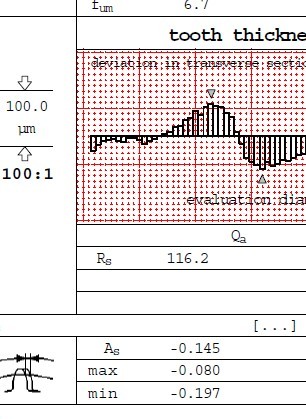

知道什么意思的进来看看!!!
发表于 2013-9-5 13:11 | 显示全部楼层 |阅读模式
As  Rs   fpe   fp
 楼主| 发表于 2013-9-5 13:12 | 显示全部楼层
Rp的意思是什么!!求高手!!

As:齿厚偏差
Rs:齿厚波动
fpe:法向基齿距偏差
fp:单个齿距偏差
Rp:齿距波动
 楼主| 发表于 2013-9-7 11:17 | 显示全部楼层
freak 发表于 2013-9-6 15:22
As:齿厚偏差
Rs:齿厚波动
fpe:法向基齿距偏差
fe呢??
