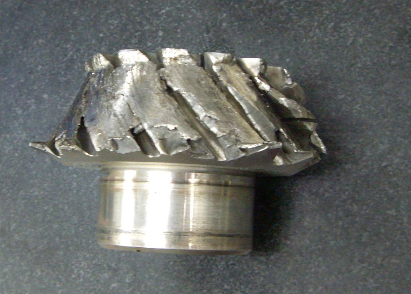

請大家嘗試分析一下這顆齒輪的損壞情形...
我還會不定時拍一些不一樣的情況...供大家學習

这个螺旋伞齿轮在装配时,啮合间隙没有调整好,造成齿面的受力点在齿顶,齿轮过早的损坏.
发表于 2009-11-16 08:20 | 显示全部楼层
齿面硬度太高,造成了断裂。

2樓大哥與3樓大哥說的沒錯
這一顆齒輪客戶使用了約2~3天
它是安裝在農機上.所以受力是一陣一陣的
(大型翻土機)

安装问题是一方面,我感觉给齿面淬火有很大关系。
发表于 2009-11-18 20:31 | 显示全部楼层
从齿轮损坏的现象来分析,背锥处完好,因此齿轮副的背锥肯定没有对齐。原因可能有两个:其一,由于箱体加工误差和齿轮加工误差等原因,使得在调整出理想接触区和侧隙时,齿轮副本身就没有对齐;其二,装配齿轮副时,根本就没有调整接触区和侧隙。看样子,后者的可能性要稍微大一些,而且接触区确实出现在了齿轮顶部。该齿轮的受力状况也不太好,轴承位也有磨损痕迹。
