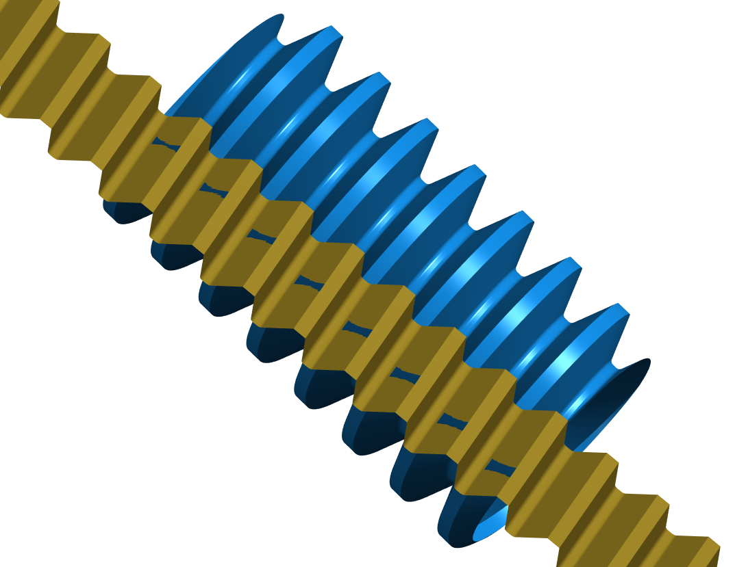

不知道这里有没人做过圆柱蜗杆副的接触线,我做了好久了,一直感觉求的不对,分析原因,感觉是三个参数的取值范围不对,还望高手指教下,下图为所做的zc1蜗杆副,第一幅图为接触线在蜗杆坐标系内的投影,其中蓝、红线为蜗杆副的瞬时接触线,绿色线为二类界限线,第二幅图为接触线在蜗轮坐标系内的投影,但不知道为什么会有两部分

看一下蜗杆副的一种啮合印痕,有兴趣再找一下专栏看看。会对你有启发作用的。
