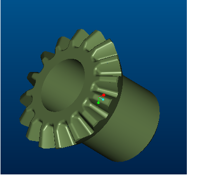

发表于 2007-6-17 10:11 | 显示全部楼层 |阅读模式
 楼主| 发表于 2007-6-17 10:13 | 显示全部楼层
望大家能把最好的方法用来共享

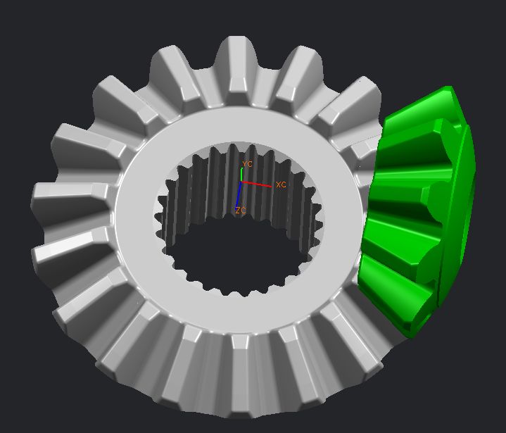

我也传一个

这其实不叫半轴,一般称着“半轴齿轮”,与它配合的齿轮相应称为“行星齿轮”,是差速器中的一对重要直齿锥齿轮,由于齿轮副的齿数较少,结构较简单,故在设计时要注意的是尽可能用角变位进行设计,以取得齿根处的拨模角大于零度,以方便精锻加工,这种类形的齿轮目前使用精锻技术已趋于成熟,但各家所做齿轮最后的精度各不相同,有的厂把齿圈跳动控制在0.05mm以内,当然也有厂家只能达到0.2左右,以最后用户能接收为产品合格依据。主要就是机械加工时所用夹具的精度及定位精度有明显的差别,从锻齿形的角度说,有的厂齿面粗糙度较高,当然也有较差的。
楼主能否把三维模型也放到网上,让大家用自己的方法进行评判,毕竟接触区目前是可以从模型上直接看到的,在对待差速器中的这对齿轮,已无保密可言了。只是有些厂不愿看到检查的结果不好,而反而丢了自己的面子,其实这大可不必的。
