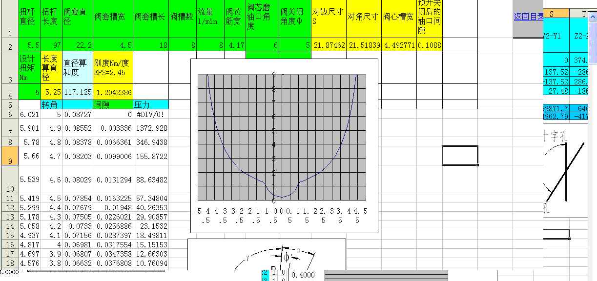

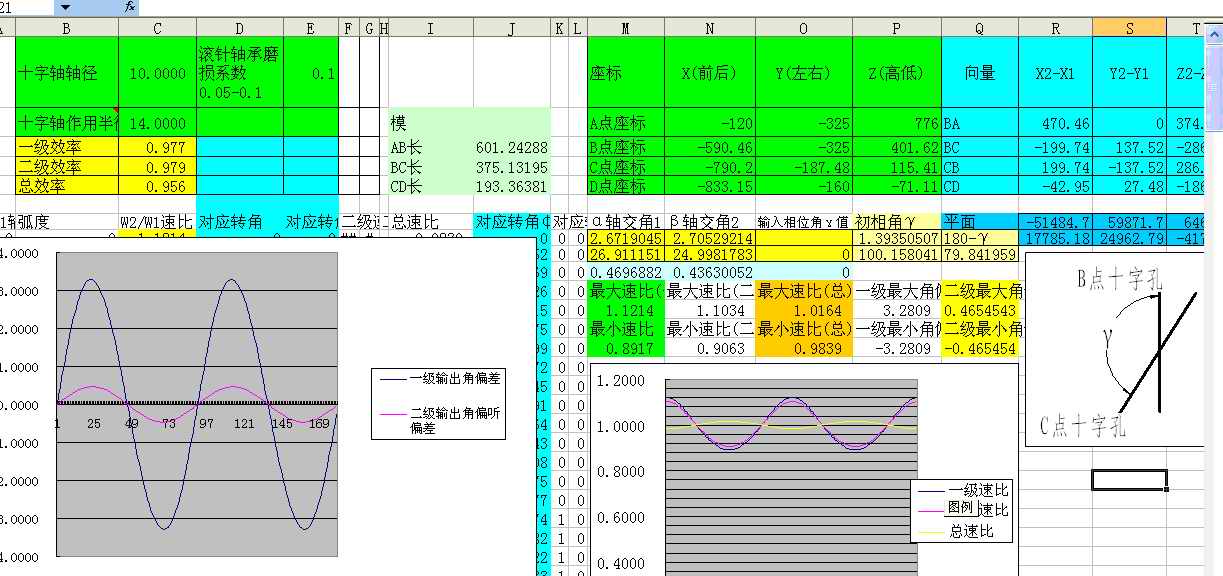

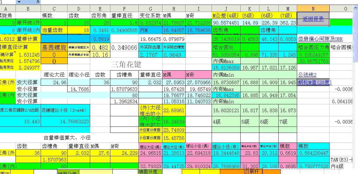

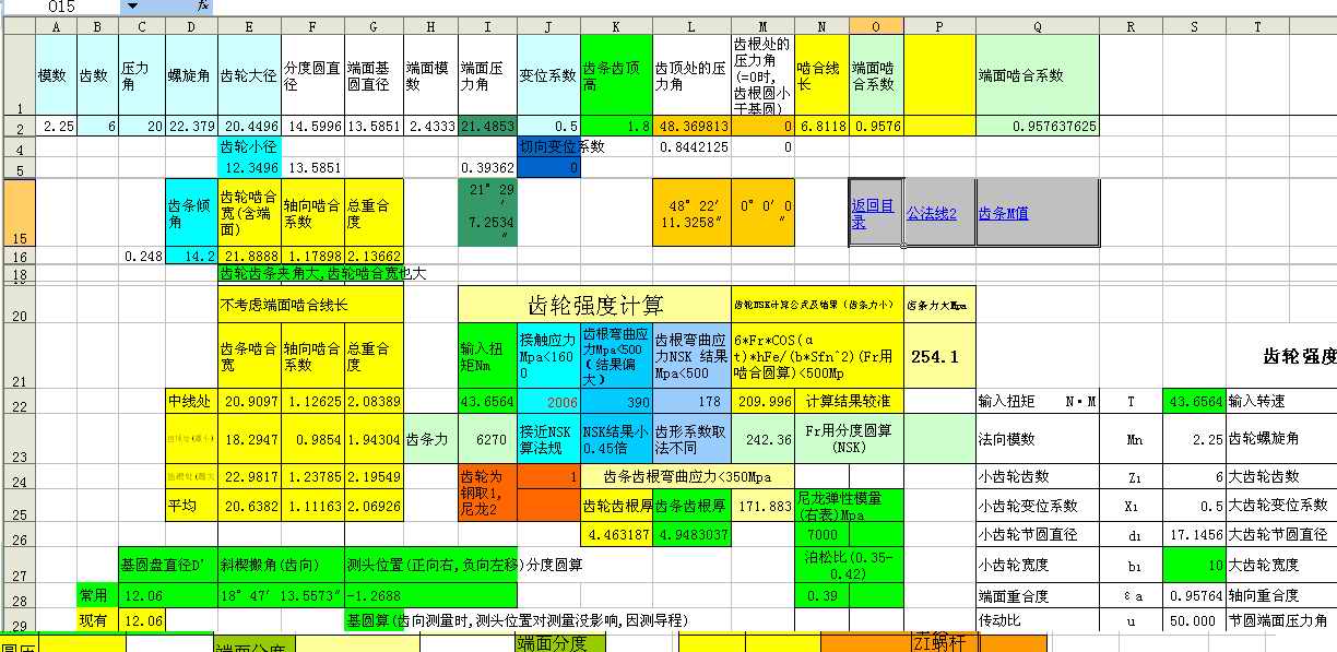

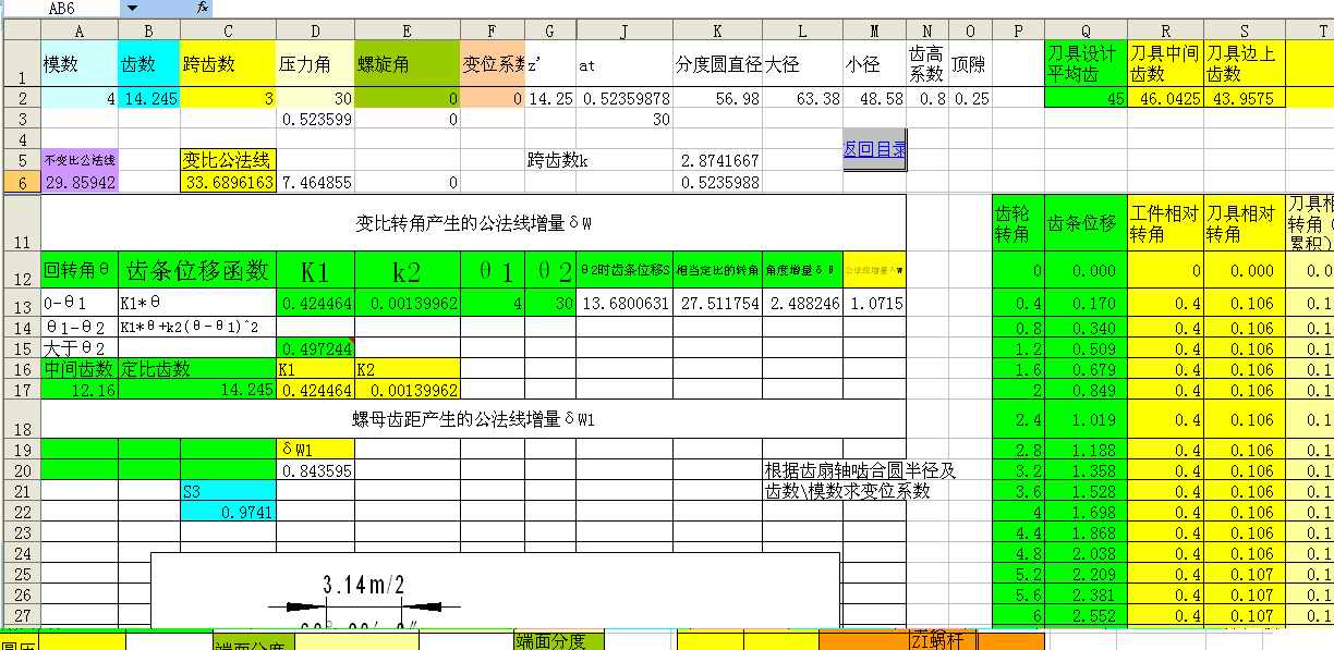

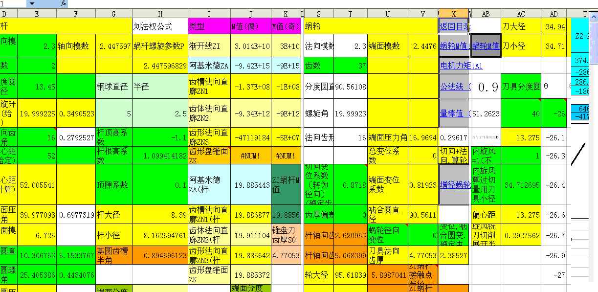

发表于 2012-5-29 12:35 | 显示全部楼层

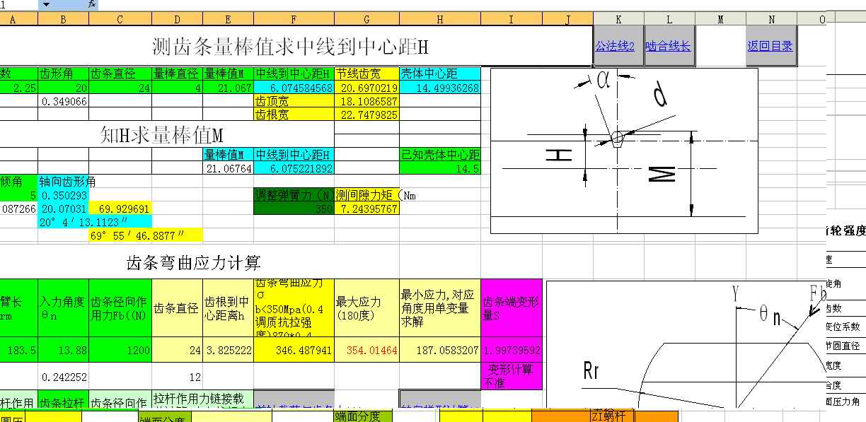

一列计算结果,一列做上次计算值,完成迭代。EXCEL什么都能算的,齿轮计算,量棒值计算。蜗轮蜗杆量棒值、跨球距等都要能算的,用迭代解超越方程。附图是一些小程序,自用没有好看的界面,不停增加功能,看上去乱七八糟的。
