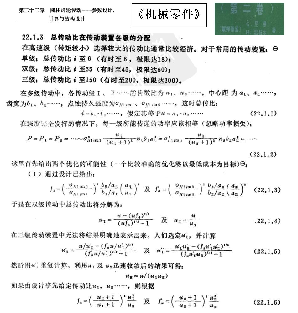

大家知道,在减速传动中应该由小到大,这样可以提高传动精度。
但是我们项目研究对象的车床的传动比是从大到小,我应该怎么样去优化呢?用什么方法呢?谁知道呀?知道的交流一下,songjb2006@163.com,这个问题是十一五重大专项里中的一个问题,如果谁帮解决了,写文章可以挂上你的名字,谢谢了。

发表于 2009-11-18 11:52 | 显示全部楼层
车床的传动比是从大到小,看变速器那章就是他的公比取1.25

发表于 2009-11-19 16:03 | 显示全部楼层
有点复杂,一般从小到大,有个别是大的在前,主要是寿命设计要求
