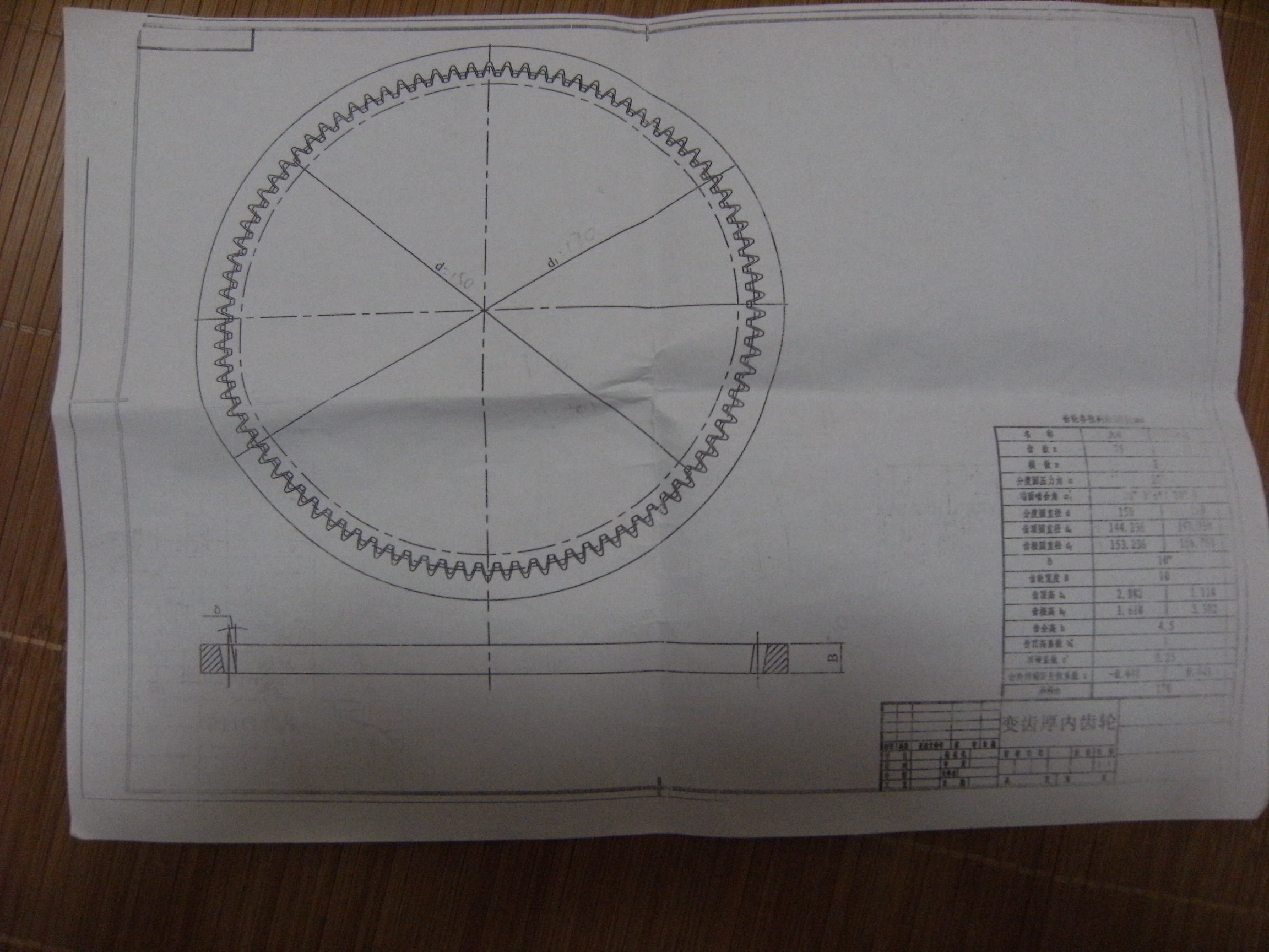

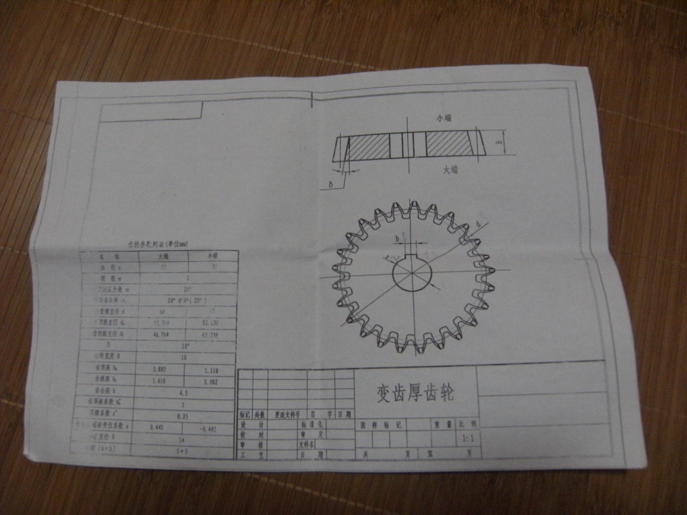

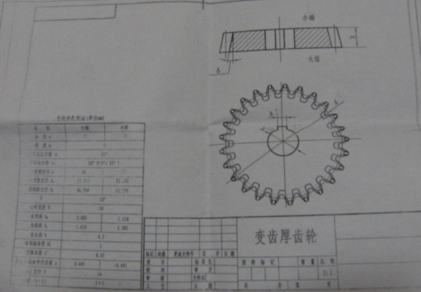

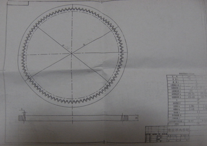

现在手里有一批变齿厚齿轮需要加工,求加工企业?
 楼主| 发表于 2013-8-30 23:07 | 显示全部楼层
求坛友中的高手们推荐最简单的加工方法,若不借用专用齿轮设备加工的话应如何加工它们,批量大?顺便求做大量加工这类的企业加工?

变齿厚齿轮实际就是齿向连续由正变位到负变位的等齿高变位渐开线齿轮。
发表于 2013-8-31 02:12 | 显示全部楼层
我可以加工,量究竟有多大,是包工包料还是只加工这一道工序呢?
发表于 2013-8-31 14:16 | 显示全部楼层
有多大量?我厂有变厚齿滚齿及插齿设备,插齿精度高,德国设备。

 楼主| 发表于 2013-8-31 21:13 | 显示全部楼层
用插齿设备如何加工内变齿厚齿轮,是让主轴倾斜一个角度吗?
