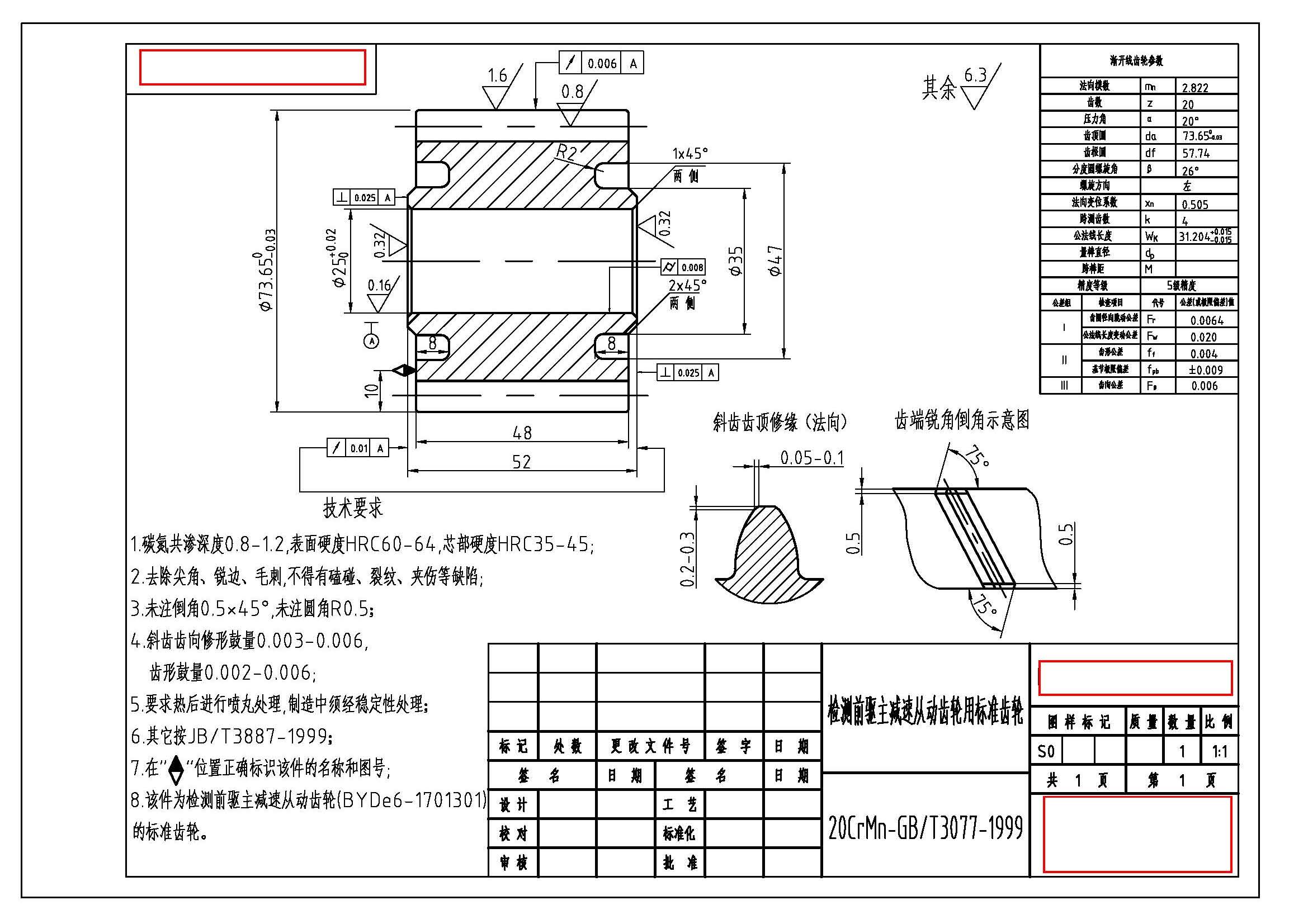

相似大小,模数不同的共8种,先上传一种,看能否保证精度与技术要求

检测齿轮一般可以用直齿轮吧?
发表于 2009-11-11 19:31 | 显示全部楼层
标准齿轮主要用来检查用的,因此是
1.端面不需要倒角。(倒角主要是变速时滑移用)
2.标准齿轮精度要求是 5 级,因此端面跳动要求太低。
3.齿顶园不是基准圆,所以要求太严,没有必要。
4.尽管啮合齿轮是齿顶倒角的,标准齿轮也不一定要齿顶修缘,只要保证渐开线起始点就可以了。
5.5 级精度的标准齿轮定位基准孔应选25H5.
以上几点供设计标准齿轮时参考。
