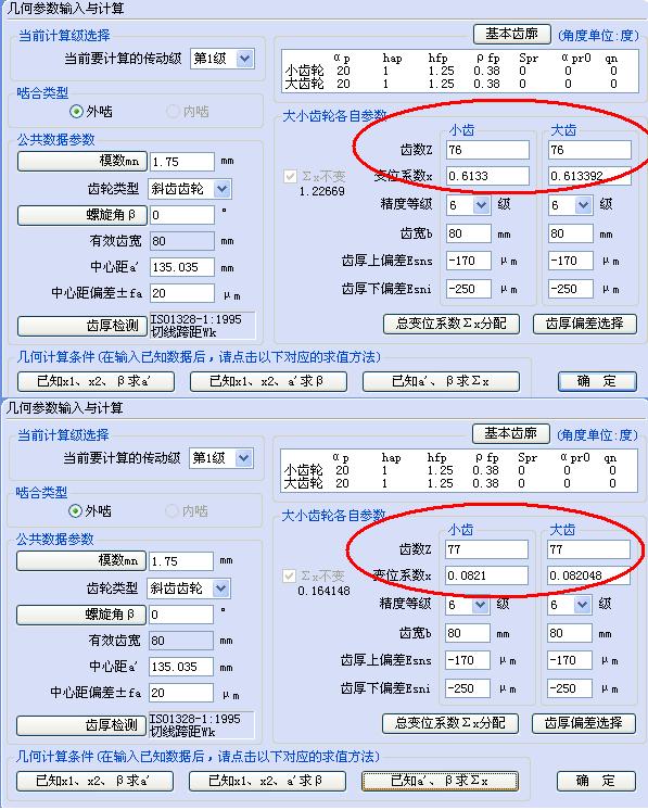

我有一個齒輪設計案件  兩個相嚙合齒輪要相同  其齒輪參數如下
中心距    135.035mm
模數       1.75
螺旋角     0
請問如果兩個齒輪要相同  則其他數據應為多少
謝謝
发表于 2009-11-11 09:49 | 显示全部楼层
76-76 &  77-77  都可以
发表于 2009-11-11 12:54 | 显示全部楼层
嗯,77齿好一点,x=0.082073824。
发表于 2009-11-11 15:10 | 显示全部楼层
牛老您好!

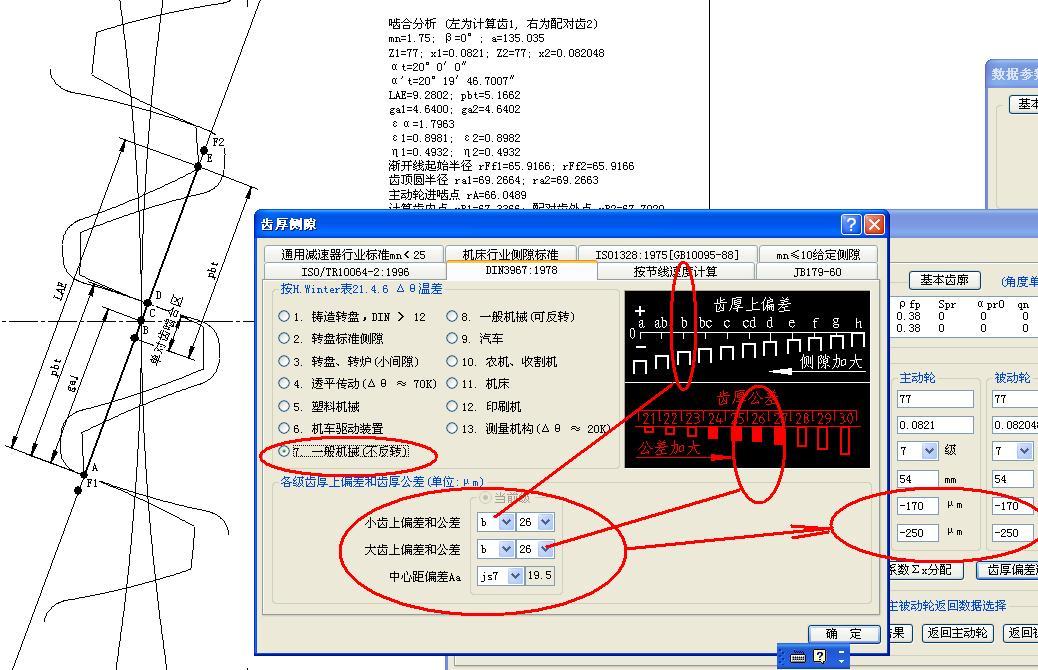

对于模数1.75,6级精度,软件计算的齿厚公差是否偏大:
这样,最大侧隙有0.47mm,看起来有点大了:
我对标准不熟,说错了就见笑了。

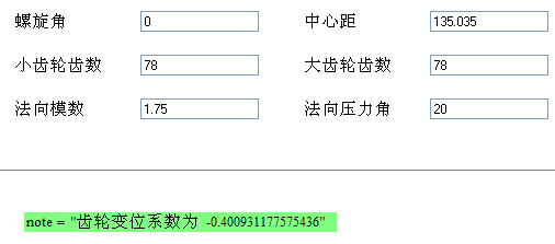

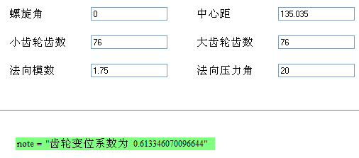

发表于 2009-11-11 19:21 | 显示全部楼层
修改了一下程序:)

发表于 2009-11-11 20:04 | 显示全部楼层
没有太注意齿厚偏差的选择 , 是按照   6(7) b26 DIN3967-1978  (一般机械--不反转), 是默认选择。
原认为这个与原来问题关系不紧密 , 就回车默认了。
