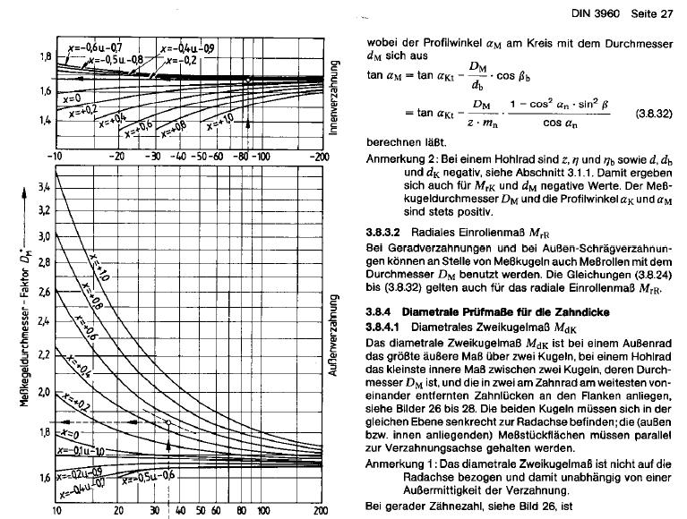

請問 DIN 標準裡有沒有齒輪測棒直徑的計算規範 以及測棒距的計算
发表于 2009-11-10 20:50 | 显示全部楼层
这些内容可以参照 GB,公式相同,计算结果也一样。

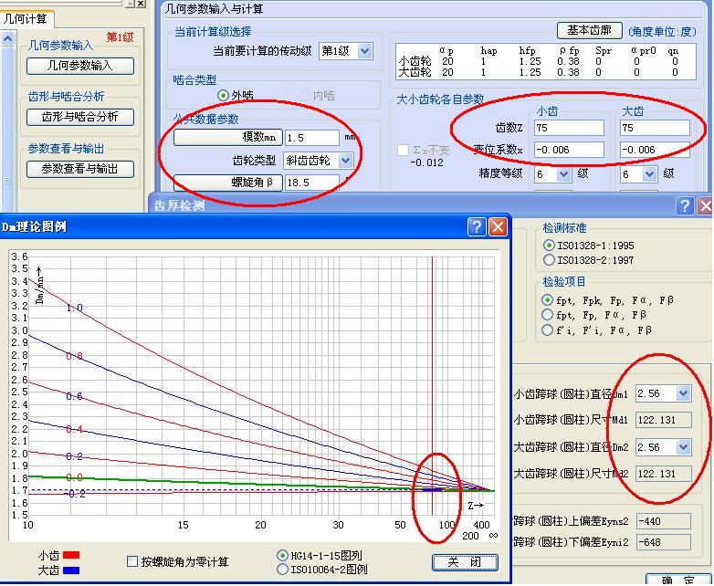

 楼主| 发表于 2009-11-10 21:00 | 显示全部楼层
回复 2# hucl45
    請問這些在 din 標準號碼幾號呢
    ex:  M=1.5
           Z=75
          壓力角  20
          螺旋角  18.5
          X = -0.006
          over pin=?
          measurement between over pins=?
发表于 2009-11-11 10:03 | 显示全部楼层
 楼主| 发表于 2009-11-11 19:30 | 显示全部楼层
回复 4# niuershiye
謝謝  軟體可以下載嗎

另外中文版的那个可计算的图表是GB的啥齿轮参数计算软件?
发表于 2009-11-13 12:54 | 显示全部楼层
版主的软件不错,可不可以发了用用啊?
