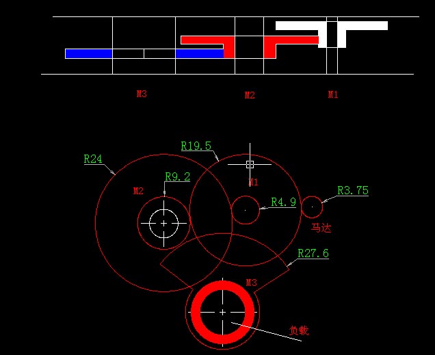

现在的问题是 m2固定轴 经常会被挤出来 收到的横向力很大 M2轴发倾斜了,
如果能帮我解决这个问题,费用可以谈,之上1000以上

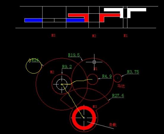

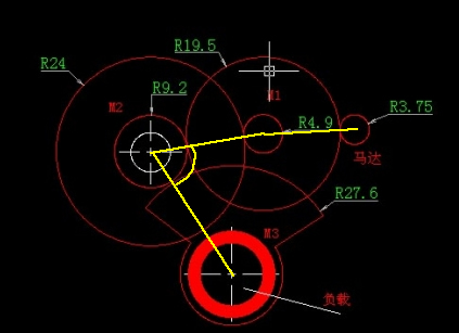

1、加大M1-M2-M3 这个夹角。。也就是调整各轴中心的位置。
2、楼主的错别字好多。。。
发表于 2009-11-10 15:55 | 显示全部楼层
在两个径向力的合力的方向增加一个惰齿轮,减缓侧向力的作用。附图黄色的小圆圈即是惰轮。

各位大侠的意见都很好,主要是我不想改变磨具的情况下 ,所以角度可能不能变化了 ,所以想装个惰齿轮,不知道惰齿轮的作用大不 ,
另外做成行星齿轮 ,是不是结构变化太大了呀
期待回复
银子 好商量
