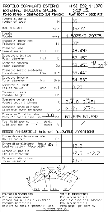

高手们帮我看看,各参数都代表什么意思啊!
发表于 2009-11-6 15:47 | 显示全部楼层
双模数花键,你查一下ANSI B92.1-1970标准。
 楼主| 发表于 2009-11-6 16:28 | 显示全部楼层
谢谢啦!
能简单给小弟解释一下,什么是双模数花键吗,谢谢啊!

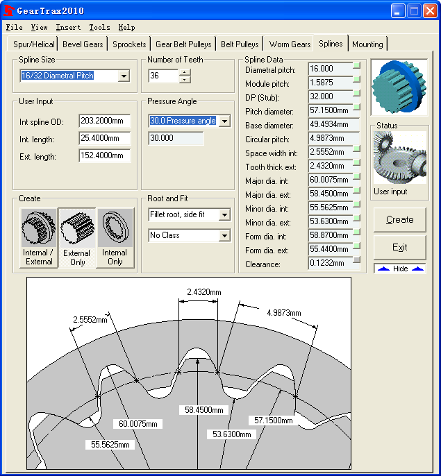

可以参考一下:)
发表于 2009-11-6 23:19 | 显示全部楼层
楼上的软件可以共享一下吗?
发表于 2009-11-7 13:38 | 显示全部楼层
美国 ANSIB92.1-1970标准 双径节 渐开线花键 5级精度
压力角:30度
齿数N:36
径节 P/Ps 16:32
基圆直径Db :49.493
节圆直径D:57.150
大径 Do:58.450 0/-0.20
渐开线起始圆Dfe:55.440
小径 Dr :54.630
齿根圆角 :0.73
实际齿厚: 2.418-2.451
作用齿厚: 2.461-2.494
测量pin直径:3
跨棒距 :61.639-61.697
引导误差:12.2
齿形误差:+7.6-12.7
齿距误差:43.7
翻译有误 请纠正
发表于 2009-11-7 13:43 | 显示全部楼层
平齿根 齿侧配合
发表于 2009-11-11 20:43 | 显示全部楼层
6楼的翻译中的“径节 P/Ps ”能否翻成“径节分数 P/Ps ”,因为在ANSI B92中,有一个参数“Pitch”才应当翻成“径节 P”,而Ps是Stub pitch (残余径节)的符号。
径节分数 P/Ps,这个参数的具体意义,在ANSI B92.1-1970中有解释。
附件中给出了ANSI B92.1-1970的名词中文翻译,相信会对楼主和大家有所帮助。
