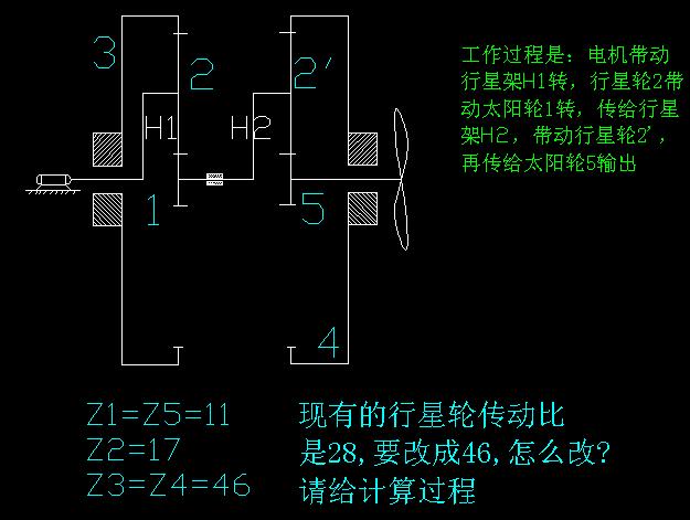

哪位高手帮我算一下下面这道题,是吸尘器的行星轮,要改设计,先谢谢了.

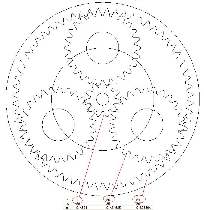

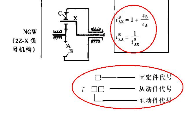

按照 手册 :
你的 46/11+1= 5.181818
(5.181818。。。)^ 2 = 26.85
( 1/ 26.85)
按照这个思路 :46^ 0.5 = 6.7823
只能用原来的Z11 。
11---26---64  ,两级相同 !!
发表于 2009-11-6 11:48 | 显示全部楼层
Z1=Z5=11
Z2=26
Z3=Z4=63   或者
Z1=Z5=9
Z2=22
Z3=Z4=53
单从牙比上这样应该可以了,但是还要考虑结构可强度问题,所以不是最终答案。

这是一款增速设计
但是齿轮参数不对,无法使用。63+11=74;53+9=62既不能被3整除也不能被4整除,

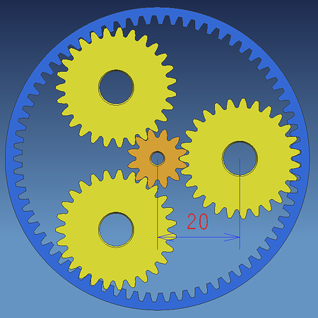

发表于 2009-11-10 12:48 | 显示全部楼层
Z1=12  Xn1=0.377016773
Z2=27  Xn2=0.16756301
Z2=69  Xn3=-0.60753914
Mn=1
中心距=20
传动比=1/45.5625
