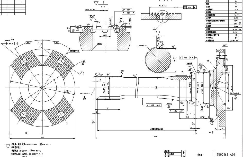

发表于 2013-8-29 19:31 | 显示全部楼层 |阅读模式
就加工端面齿就可以,10件。报价发邮件642389791@qq.com,并注明您的联系方式,价格及工期合适,我与您联系。

两种方法,一是成形铣刀加工、另外一种就是拉削加工。当然后面一种效率高得多。先加工齿再钻端面孔。这种齿同我们加工的一种法兰端面齿参数完全一样。
