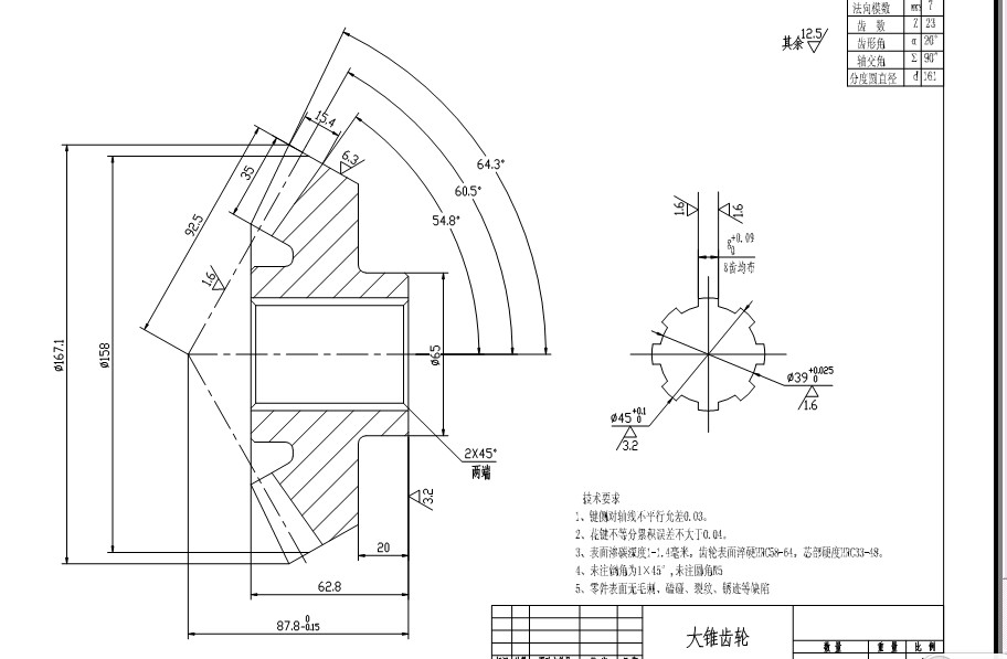

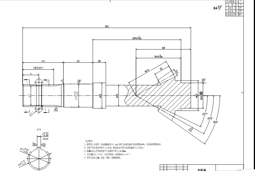

有谁能加工,请报价,地域不限,注明用什么方式加工。5000套。材质:20GrMnTi。报价发邮件642389791@qq.com,并注明您的联系方式,价格及工期合适,我与您联系。
发表于 2013-8-29 22:15 | 显示全部楼层
你这是直锥齿轮吧,轴齿加工有难度
发表于 2013-8-31 02:39 | 显示全部楼层

发表于 2013-9-1 16:39 | 显示全部楼层
加工过类似直锥齿轮轴(内六方孔),好象是用在农业机械上的。
m=5  a=22.5  i=13/19

发表于 2013-9-4 16:26 | 显示全部楼层
平阳县宏泰齿轮制造有限公司 www.zjhtcl.com
以前找他们生产过类似轴齿 关键是伞齿法向指向轴内。
祝好运
发表于 2013-9-5 08:22 | 显示全部楼层
这个轴加工如何退刀啊?各位都是如何加工的啊?
发表于 2013-9-6 01:46 来自手机 | 显示全部楼层
如果是直齿可以用刨床。弧齿不知用什么方法。
