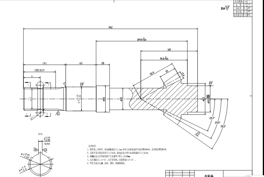

有谁能加工,请报价,地域不限,注明用什么方式加工。5000套。材质:20GrMnTi。报价发邮件642389791@qq.com,并注明您的联系方式,价格及工期合适,我与您联系。

创齿机加工,
刨齿机或铇齿机吧,不会是创齿机。  发表于 2013-8-31 08:49
 楼主| 发表于 2013-8-30 09:47 | 显示全部楼层
说退不了刀
发表于 2013-8-30 15:45 | 显示全部楼层
齿轮轴刨齿不能出刀吧
发表于 2013-8-30 20:09 | 显示全部楼层
怎样退刀呢?
发表于 2013-8-30 20:12 | 显示全部楼层
并且小轮小端有个反角,热处理时容易应力集中
发表于 2013-8-30 20:38 | 显示全部楼层
走精锻的路,锥轴在压出齿形后,一头再镦粗行不行啊,7个模数的,得要一把力的锻压机哦。
发表于 2013-8-30 21:37 | 显示全部楼层
精锻是可以锻出来,只是齿轮轴加工难度有点大
