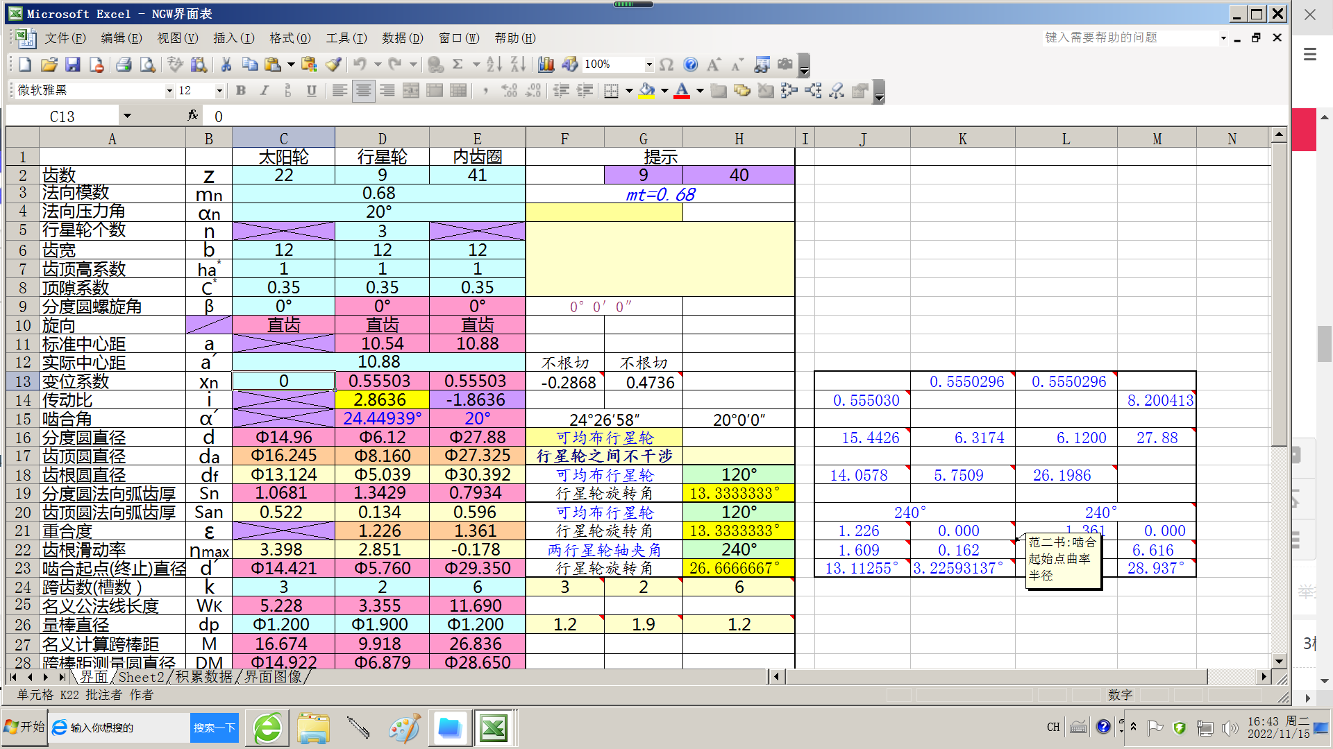

发表于 2022-11-15 17:33 | 显示全部楼层
看旧帖作题目,欢迎纠错。

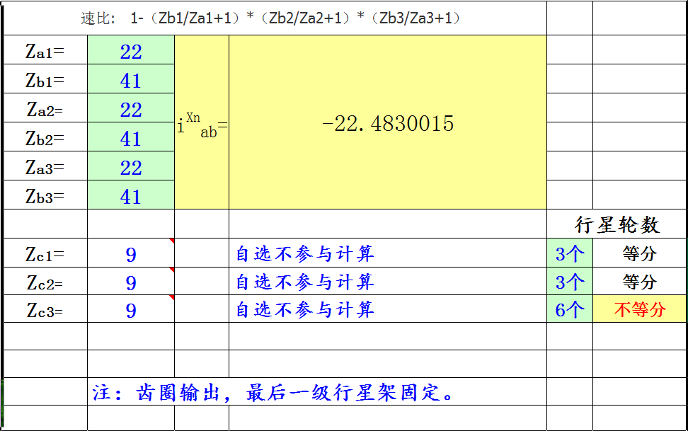

发表于 2022-11-17 16:15 | 显示全部楼层

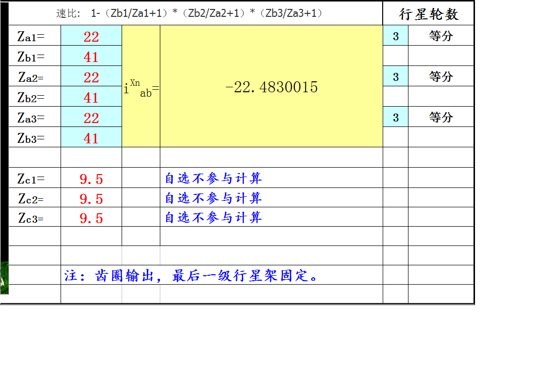

发表于 2022-11-17 16:20 | 显示全部楼层
发表于 2022-11-17 16:39 | 显示全部楼层

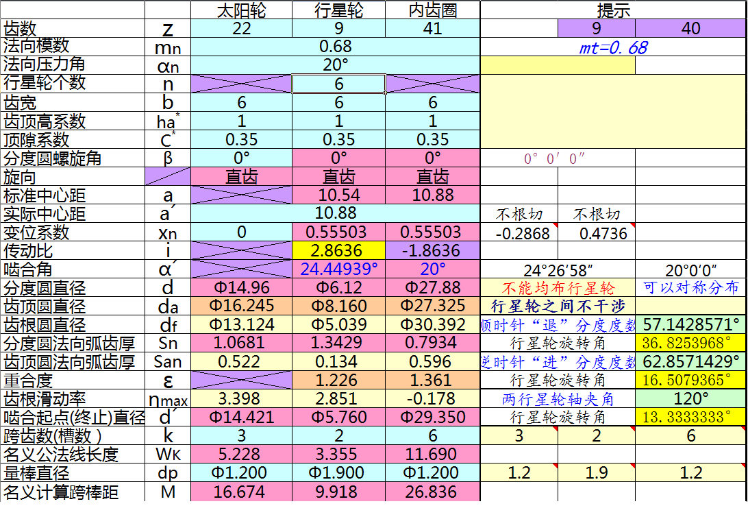

59386429 发表于 2009-11-3 10:24
齿圈是输入,原理是齿圈转动,推动第一级,六个行星小齿轮,然后带动第二级太阳轮,轮滚动的时候,又推动了 ...
发表于 2022-11-17 16:41 | 显示全部楼层
