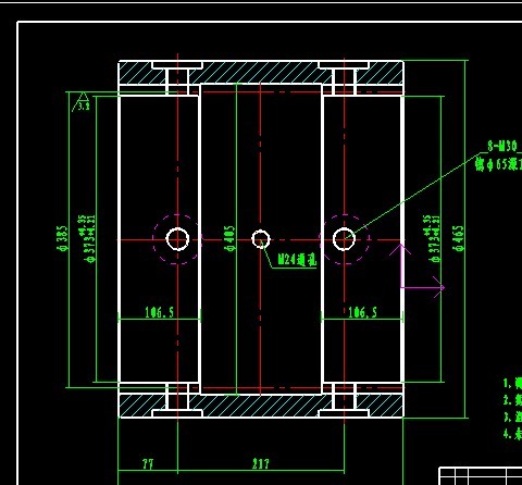

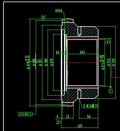

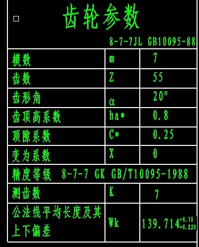

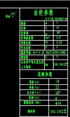

图片中鼓形齿联轴器尺寸为测绘尺寸,第一次弄鼓形齿。请高手指点,给点参考资料。外齿公法线测量为193MM与普通齿不同。

都说是鼓形齿了,咋还用公法线测量???
计算参数不完整,连鼓度都没有说明!
发表于 2013-8-29 11:01 | 显示全部楼层
至少应该给出鼓形量吧。
发表于 2013-9-2 20:58 | 显示全部楼层
其实这类联轴器连接齿轮,或者更确切应称其为渐开线花键,在画图中一般用圆弧来示意其沿齿向的鼓量是如何分配的,给出鼓形度后,可以计算出假想圆弧的中心位置,半径,与直齿向的增量等参数,用数控滚齿机进行程序编制时,可以输入圆弧鼓增量,机床按程序进行径向进退刀,公法线仍是需要的,一般是测量最大变位系数处的公法线。一般是在中部测量。
这种类花键对各截面的齿厚应该是较松的,与内花键的配合间隙也较大,故只要有机床,还是较容易保证的。也有在普通滚齿机上通过计算每转一圈退几丝或进几丝来达到做出鼓形的土办法,质量就稍差一点。
