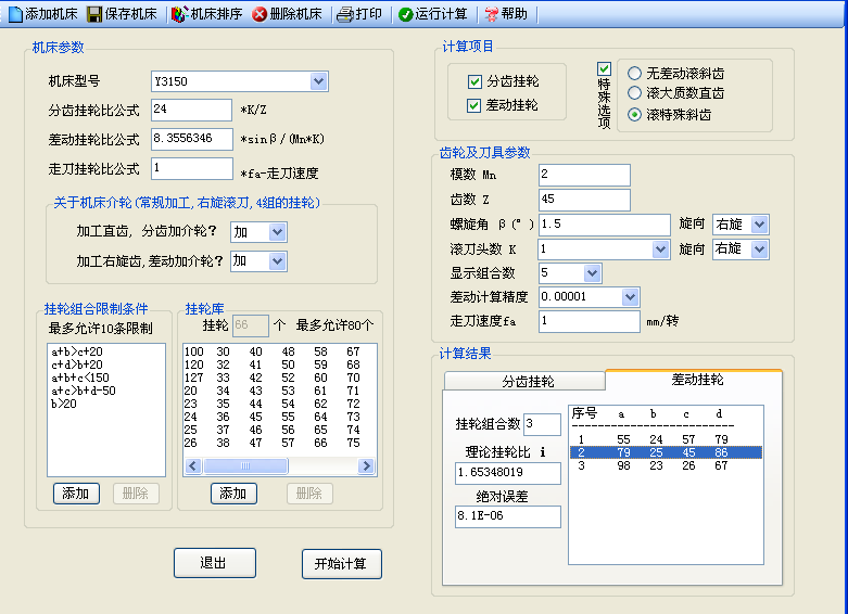

先看主界面
从主界面中可以看出,程序是含机床数据库的,也可以说每个不同的机床有不同的属性,如常规加工,介轮加与不加,自定义限制条件,自定义挂轮库等.
常规加工介轮加与不加先定义好是很重要的,对与右侧的特殊选项,常常会搞不清介轮加与不加.这个问题,让程序来解决.
自定义限制条件:字母只能是A,B,C,D,a,b,c,d.其它只要符合关系表达式即可.见下图
因为有机床库,所以就有一添加机床界面:见下图
机床定义好后,只能在主界面进行修改,删除等操作.
计算项目中,有三个钩选框,三个选择框,之间的关联,程序是设置好了的:如钩先了特殊选项及无差动滚斜齿,则差动持轮钩选框是钩选不了的.

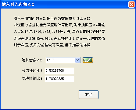

对于特殊选项,点击计算时会先出现一输入附加齿数框,见下图
点击"开始计算",程序的计算过程是:
挂轮库中的任意4个不同的挂轮所有的组合先运算--与挂轮比值i比较--限制条件.
这样筛选出来的挂轮组合再去掉重复的,如24,48,55,74和24,74,55,48这个是认为重复的---再按精度大小排列.
结果是可打印的.见下图:
