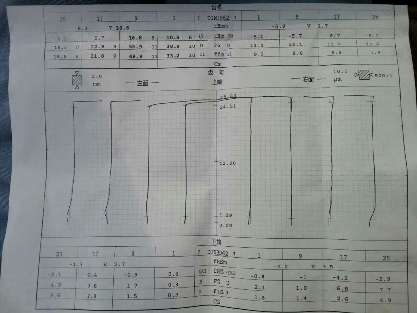

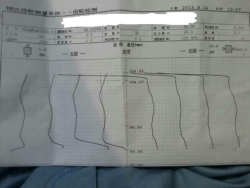

本公司进口德国400G磨齿机出现问题了!!!并附上检验报告一张,齿向出现S形,我个人认为是修正器出了问题,请各位大虾高手们指点一下!系统为法国NUW

看错了,楼主你说的是齿向不好,报告却是齿形不好
发表于 2013-8-26 10:45 | 显示全部楼层
齿形为S形,修整器CBN滚轮不行了,更换。
发表于 2013-9-19 09:20 | 显示全部楼层
换新滚轮吧
发表于 2013-9-19 20:15 | 显示全部楼层
修整速度高,粗磨刀量大,精磨未磨出。砂轮转动不平衡,金刚轮磨损
