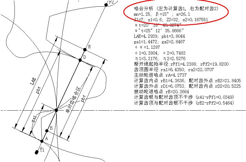

发表于 2009-11-1 15:27 | 显示全部楼层
发表于 2009-11-2 14:55 | 显示全部楼层
版主好牛啊,什么 软件啊 ?
发表于 2009-11-2 16:58 | 显示全部楼层
笨一点的方法就是用一般的计算软件去凑,呵呵

应该是:20°56′51″   20.94756°
x1=0   x2=0
发表于 2009-11-5 09:34 | 显示全部楼层
x1=0   x2=0
fanes 发表于 2009-11-3 09:57
  不是 “应该是 :。。。” , 而是“也可以是” 。
发表于 2009-11-8 00:22 | 显示全部楼层
x1=0   x2=0
    才7个齿,变位系数为0?不妥啊.先确定了变位系数再算螺旋角吧
