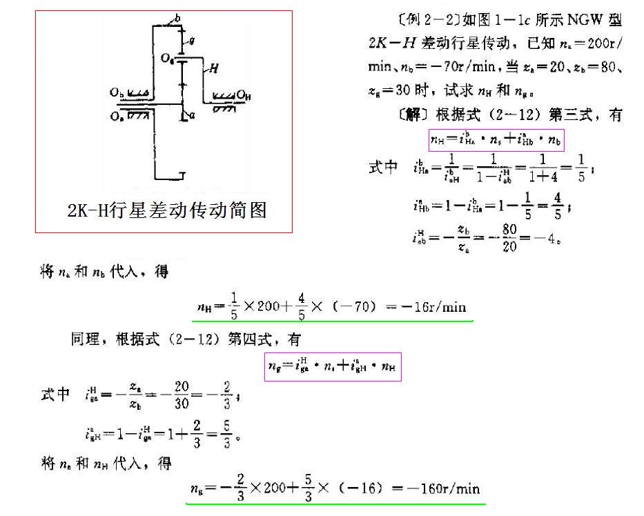

行星减速机速比计算

行星差动速比计算

我核了核,行星架的转速是对的,-16RPM,但行星轮的转速是+144RPM!请感兴趣的朋友算算!
楼主是在那本书上paste来的?
