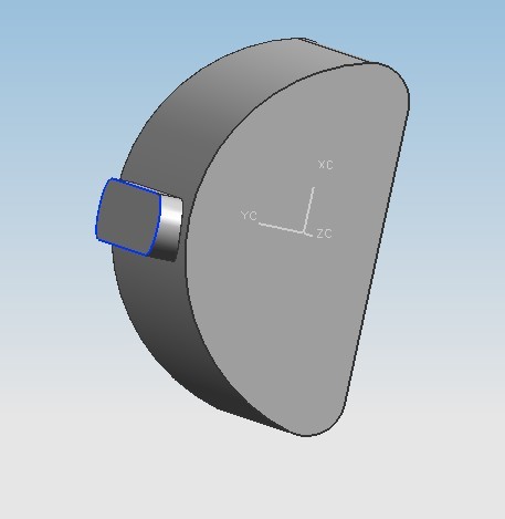

这样可以吗?
发表于 2013-8-24 19:50 | 显示全部楼层
简易的测量找一个和键一样大的块规,竖直放在键槽中,用卡尺量两边值是否一样。
